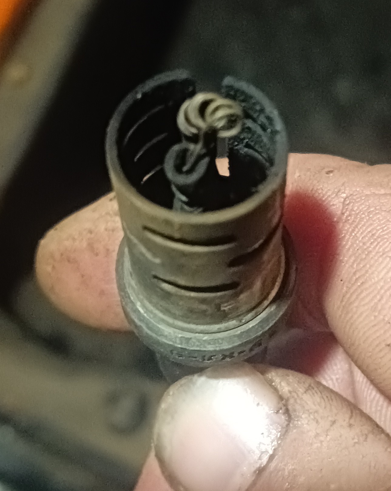

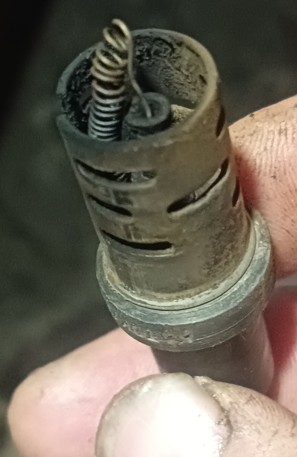

Жужаро
Статус: Offline Зареєстрований: 09.07.2023 Повідомлення: 63 Звідки: Миколаїв
Забанен Причина? |
Додано: 24 Лютий 2024 10:32 Заголовок повідомлення: |
hide ось. Я тобі збрехав, спіралька довжиною не 1см, а цілих 3см.
якщо фена немає, можна взяти спіралька з нагрівача, чи самому намотати з ніхромового дроту. Довжина і товщина дроту підбирається індивідуально, чим тонше дріт, тим коротше відрізок знадобиться. Але все що занадто, то не здраво

| Жужаро писав(ла): |
Ета спираль от обычного фена для сушки волосов?
А она не под ~230В?
Жужаро
Забанен Причина? |
Додано: 24 Лютий 2024 11:01 Заголовок повідомлення: |
hide під 220в. Але чим коротша така спіраль, тим менший її опір, тим менша напруга потрібна для її нагріву не обов'язково брати фен. Можна електроплитку згорівшу розібрати. Спіраль довжиною 30см працює від 220в, а шматочок цієї спіралі довжиною 3см буде працювати від 12в

Жужаро
Забанен Причина? |
Додано: 24 Лютий 2024 18:06 Заголовок повідомлення: |
hide на 4 секунді наче оберти добавились, значить свічка відключилась. Чудовий стан машини в тебе. Мені дістався апарат після кількох дтп

mcctanic
Статус: Offline Зареєстрований: 06.08.2021 Повідомлення: 28 Звідки: Запоріжжя Моє авто: ЗАЗ 968М
Додано: 14 Листопад 2024 20:13 Заголовок повідомлення: |
| Жужаро писав(ла): |
якщо фена немає, можна взяти спіралька з нагрівача, чи самому намотати з ніхромового дроту. Довжина і товщина дроту підбирається індивідуально, чим тонше дріт, тим коротше відрізок знадобиться. Але все що занадто, то не здраво  |
Як ця свічка може перегоріти? Там один метал. І як вона перегорівша буде нагрівати спіраль?
Bodya_troll
Статус: Offline Зареєстрований: 28.08.2024 Повідомлення: 174 Звідки: Хмельницький Моє авто: 968М
Додано: 14 Листопад 2024 20:24 Заголовок повідомлення: |
Наскільки я розумію, "свічка розжарювання перегоріла" означає - обрив (перегорання) тієї спіралі, яка після перегорання нагріватися вже не буде.
Заміна спіралі в свічці рожарювання для мене це вже щось на межі екстримального колгоспу, до якого слід вдаватися тільти у таких випаках
1) неможливо купити нову свічку рожарювання
2) нестримне бажання шось втворити, інтерес
mcctanic
Додано: 15 Листопад 2024 12:57 Заголовок повідомлення: |
| Bodya_troll писав(ла): |
2) нестримне бажання шось втворити, інтерес |
Сама ідея цікава. Ось виконання визиває сумніви, тим більш цього пана додали в бан чомусь.
Цікаво, хтось ще пробував підчепити спіраль замість оригінальної?
