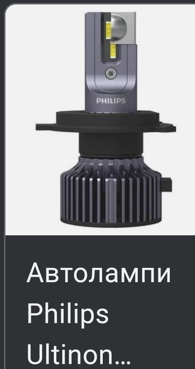

weld_master дивився. Невже ти думаєш я щось роблю просто так. Є супер-пупер дорогі лампи у яких три діодика smd, вони роблять імітацію спіралі в лампі. Тут теж саме, тільки діодів в десять разів більше, а їх розмір менше, і з'єднані в один великий чіп. Але не світять вони всі одночасно на ближньому Ось, лампа Філіпс. Дуже дорога. І що бачимо? А бачимо стародавню технологію smd - три світлодіода дальнього і три ближнього світла. Технологія СОВ робить те ж саме, тільки світлодіодів більше і нема ефекту світіння крапками.

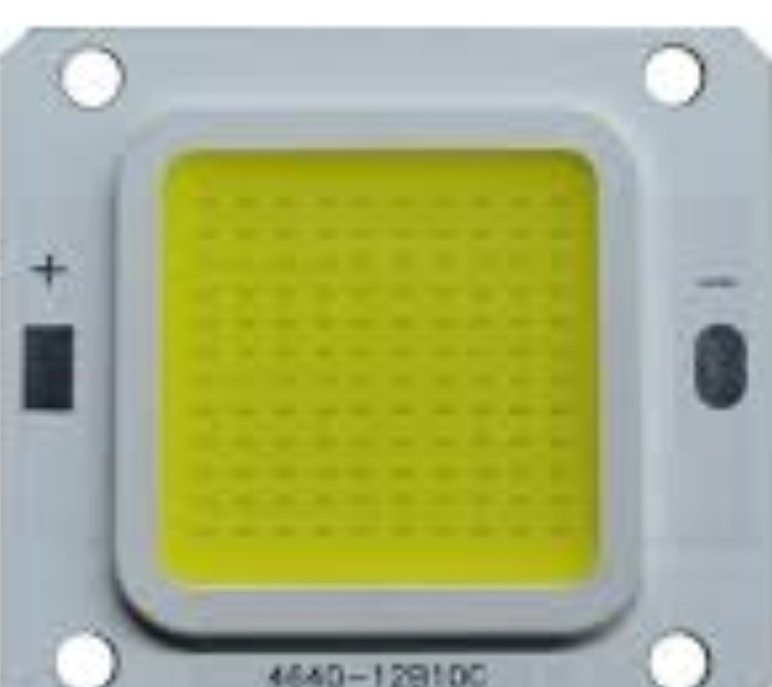

weld_master ніфіга. Без тебе ніяк. Ось чіп СОВ, він має багато діодів, і в залежності від їх підключення може світити один, три, десять, рискою, колом, будь як.

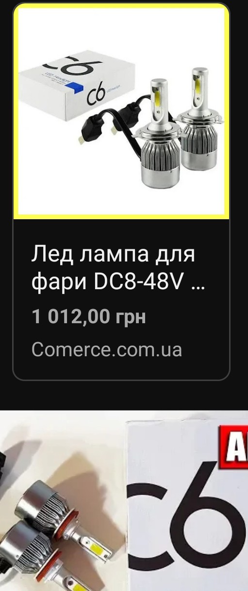

В минулому році я купив дві лампи для причепа, двух контактні стоп/габарит з чіпами СОВ, то в одній був брак. Нормальна лампа на габариті світила четвертью поверхні, а при стопі світилася вся. А бракована світилася вся і при стоп, і при габарит. То ж можливо і в лампах для фар буває брак. Може і спеціально виробник не заморочується з роздільним світінням чіпу, але у цих С6 наче все гаразд.
А тут ціна влаштовує?
