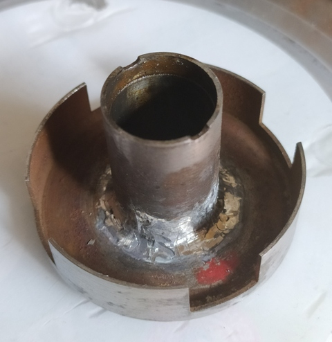

А для чого пази у нижній частини трубки?

Уже не помню. А сейчас трамблёр не снимал, только крышку, бегунок, скобку и "шторку". Кстати, на фото крышки паз для выхода проводов от ДХ.
"Своего" токаря и не было, поэтому как попроще заказал отдельно два изделия - полуфабриката. Отверстие в чашке 19,5 мм, такой же, по-видимому, и внешний диаметр цилиндра. И ниже на 1 мм от верха на нём буртик для опоры чашки. А верх его изначально глухой, потом просверлил и аккуратно расточил напильником, надфилем "закруглённый квадрат" Smile для надевания на кулачок. Потом, после установки ДХ, сориентировал, как надо, чашку (уже с прорезями) и припаял.

Дякую!
Тепер конструкція остаточно зрозуміла.
