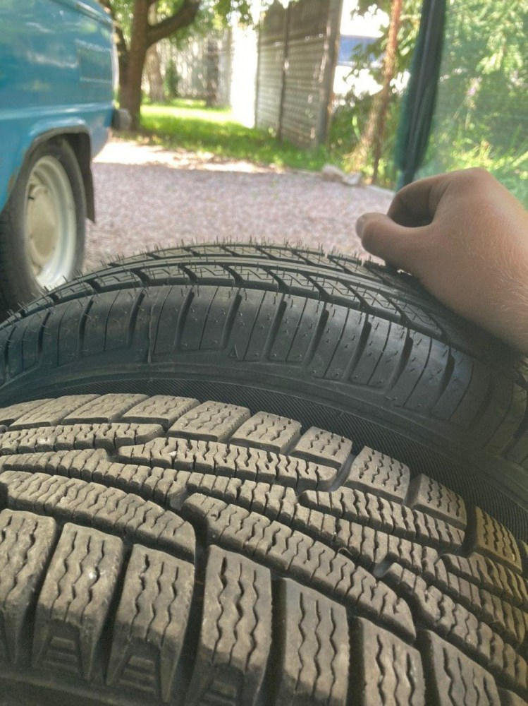

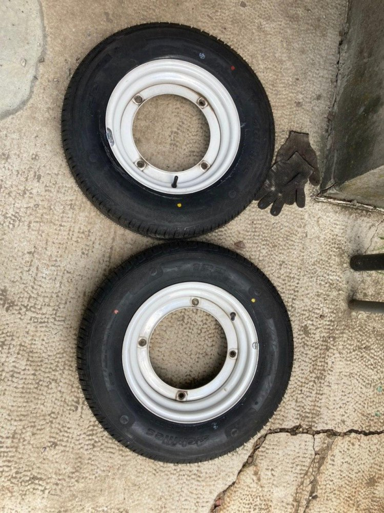

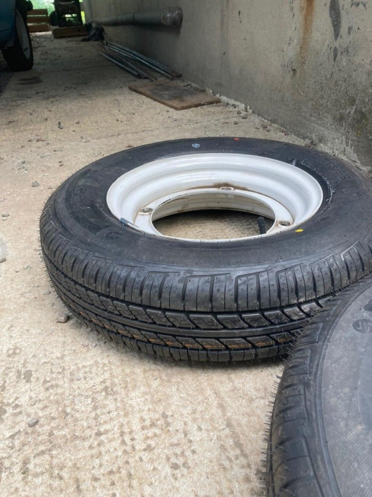

Вирішив перейти на гуму 165/80, бо в неї висота профілю найближча до оригіналу.
Приємно здивований, що шиномонтаж прийняв виклик, і вони змогли відбалансувати колеса на ЗАЗ. Десь в закромах знайшли адаптер, де була ЗАЗівска розболтовка 4х256.
Порівняння по висоті з 155/70:
А саму машину на нових колесах забув сфоткати. фото будуть у неділю) ну і на останній фотці вже видно нове колесо на машині)
Зробив тестову поїздку, по-перше, враження що пересів на якийсь джип, бо більша висота навіть з салону відчувається)
По-друге, спідометр нарешті перестав страшенно завищувати швидкість. Раніше як їдеш 80 по спідометру, реально десь 65. Зараз десь 75

Перший виїзд за місто на новій гумі 165/80. Враження - все подобається, по трассі швидше і ями ще менше відчуваються. Можливо, на наступних вихідних поїду у Харків. А поки що відос з покатушок біля с. Шпилівка. Цікаво, що та місцевість називається "Харківщина", хоча до Харківської області звідти далеко:

На этой резине просто джип! Красава.А что за фирма.Это всесезонка?У меня 155х80 Дипломат .Польша.Всесезонка.

це літня гума, виробник Achilles (Індонезія).
На зиму хочу також 165/80, зубасту та з шипами.

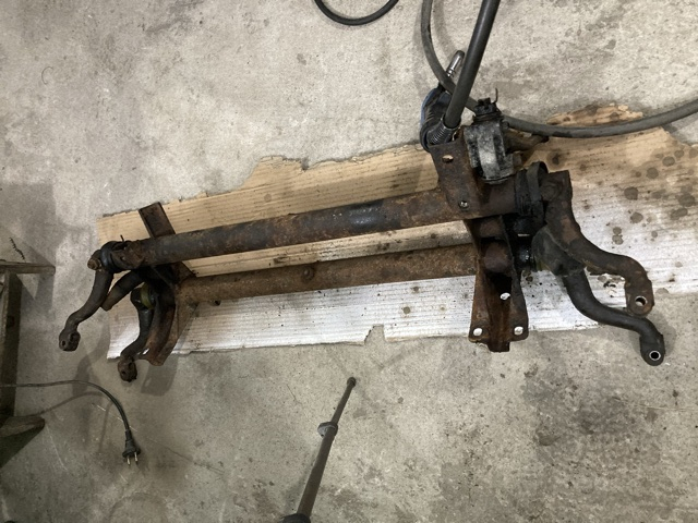

Перш за все мене бентежила передня підвіска. У 2017 році перебрали шарові, рульові тяги, відрегулювали редуктор, і так я і їздив. Ричагів не знімав, торсіони не дивився.
Отже, розібрали весь передок, залишилися лише "ріжки та ніжки":
Знявши ричаги, виявили, що один з торсіонів має лопнувшу пластину. Гарна новина в тому, що балка була таки з мастилом. Довелося терміново замовляти нові. Також замовив нові гумові буфери на балку. Трохи підкачала Нова Пошта, яка два пакунки однієї посилки транспортувала окремо... І буфери були на відділені вже на наступний день, а торсіони в цей час десь валялися в Дніпрі.
Отже, нарешті торсіони приїхали, встановлені в балку, балка зібрана, заправлена ТАД-17, нові гумки поставлені, все сухо.

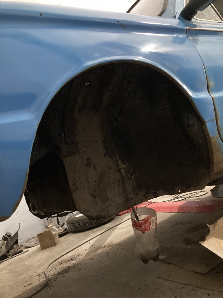

Також були відремонтовані нижні точки кріплення балки зі сторони пасажира, там вже майже все відгнившим було.
Стакани також довелося переварювати. По кузову ще довелося підсилити точку кріплення редуктора зі сторони колеса.
Після кузовних робіт, встановили балку і почали збирати решту підвіски.
Що мене також дуже здивувало, це те що всі тяги та шарові в відмінному стані, і я навіть не став їх перебирати. Слідкування за цілісністю пильників та щприцування шарових дало свої позитивні плоди.

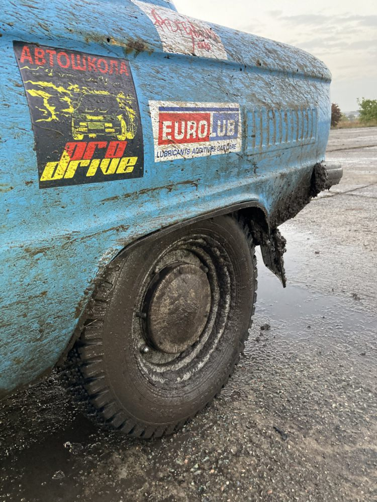

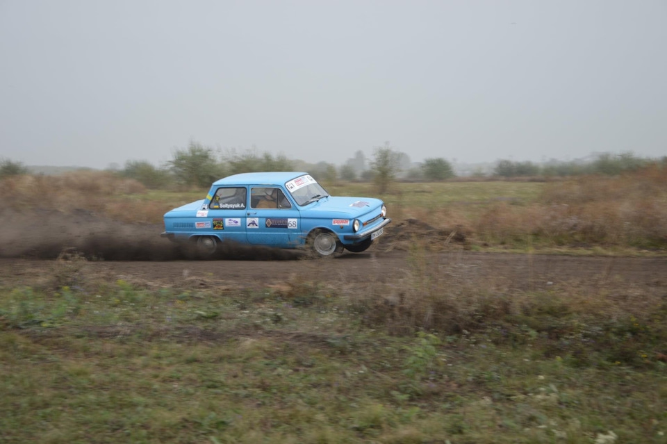

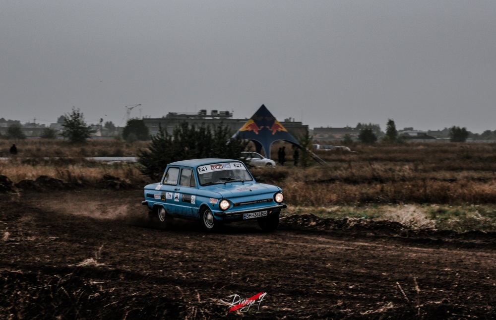

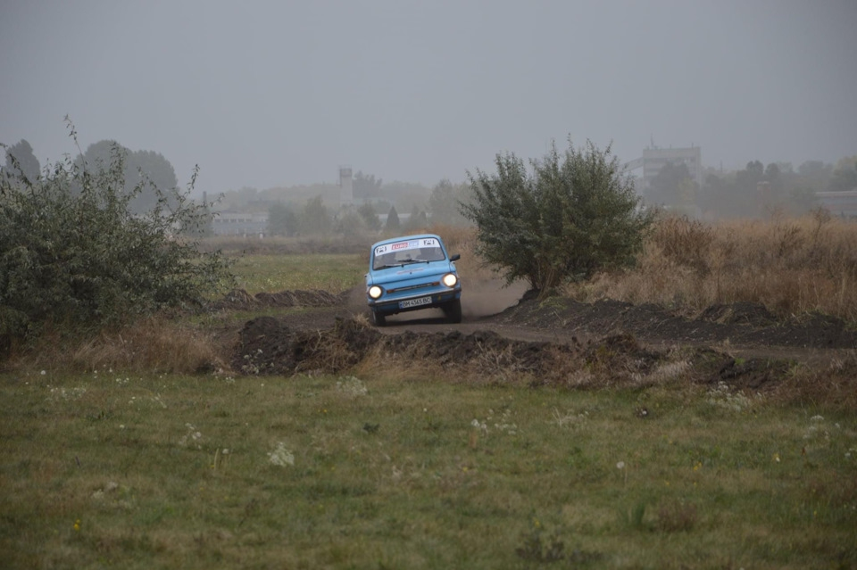

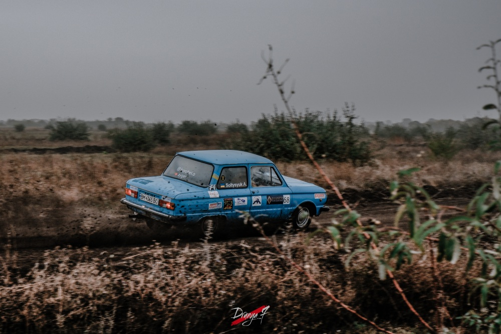

Трішки з запізненням, але напишу невеликий пост про чергове ралі.
Цього разу довелося їхати у Дніпро, це новий рекорд відстані для мого Жужика - близько 400 км в одну сторону, ще й кілометрів 100 на трасі, ну і по місту звичайно поїздили.
Їхали через Харків, дорога від Охтирки і до самого Дніпра - чудова. Та й з кліренсом ЗАЗа і Суми-Охтирка їдеться без проблем Smile
Доїхали без пригод Smile
Витрати пального вийшли близько 7.5 л на 100 км, при швидкості 90-100.
Тепер про самі змагання. Цей раз траса була на території покинутого аеропоту. 99% треку - грунт. І є малесенький розворот на асфальті.
Особисто мені більше сподобалася минула траса у Дергачах. Спецділянками були реальні дороги, які перекрили для змагань. Плюс були доїзди по дорогам загального користування. Як показав минулий етап - на усіляких доїздах якщо все правильно зробити, то можна піднятись на декілька позицій вгору, за рахунок того, що багато екіпажів губляться у просторі або часі Smile
У Дніпрі ж було по мінімуму таких моментів, тому єдиний шлях до успіху - швидко проїхати трек.
Перші проїзди були так собі. В цей раз у нас навіть не було більш менш приземлених конкурентів з якими можна було б поборотися. Із старих автівок знайшлося лише парочка ранніх 2108, але там від них один VIN номер залишився, бойові машини, підготовлені і не перший рік їздять.
Ми дуже сильно сподівалися на дощ, що мав таки бути, якщо вірити прогнозам. Але щось вранці ледве капало, лише пил прибило. Хоч видимість краще. Але зчеплення з дорогою навіть покращилось, бо тепер автівки не буксували у пилюці.
Перші 3 проїзди ми впевнено займали перше місце (з кінця списку). Позаду нас залишались лише ті хто не доїхав взагалі. Одна автівка мала технічні проблеми, 2 Гольфи перевернулися, ще одна автівка вилетіла за трек і застрягла.
Аж ось настав час 4 СД. 4-6 спецділянки мали їхати у реверс. Хмари почали темніти, пішов грозовий дощ. Всього стартувало близько 30 автівок, і, враховуючи стартовий інтервал в 1 хвилину, то від старту першої автівки до останньої пройшло мінімум півгодини. Півгодини потужного грозового дощу. Першими їхали 4WD та спортивні машини, траса ще не дуже розкисла, тому вони приїхали відносно швидко. Але поки черга дійшла до 2WD1600, трек перетворився на багняний ад Smile Мабуть, ми були єдиним єкіпажем що радів цьому.
Ось ми вже біля старту. Фієста перед нами ледве рухається з місця. Дуже слизька поверхня. Через хвилину стартуємо і ми. Таак, все дуже змінилося! В нагоді стали мої тренування на снігу та кризі, стиль керування був дуже схожий. Через якийсь час наздоганяємо автівку, що стартувала за хвилину перед нами. Потім ще. Ще. І ще одну. Ну і ще одну Smile
Загалом, ми обійшли 5 автівок, що стартували перед нами. Дві з них взагалі не доїхали і чи застрягли чи зламались посеред траси. Три з них ще рухались, але повільніше Запорожця Smile Дощ йшов страшенний, всі вікна запотіли, видно було лише трішки вперед.
Але, наш тріумф швико закінчився Sad Бо вирішили відмінити СД 5 та СД 6. Та й за СД 4 останнім екіпажам проставили штучний час. Сумно, але це не є професійним Чемпіонатом України, а змагання більш початкового рівня. Тому організатори не стали ризикувати і випускати екіпажі на старт у таких "важких" умовах.
