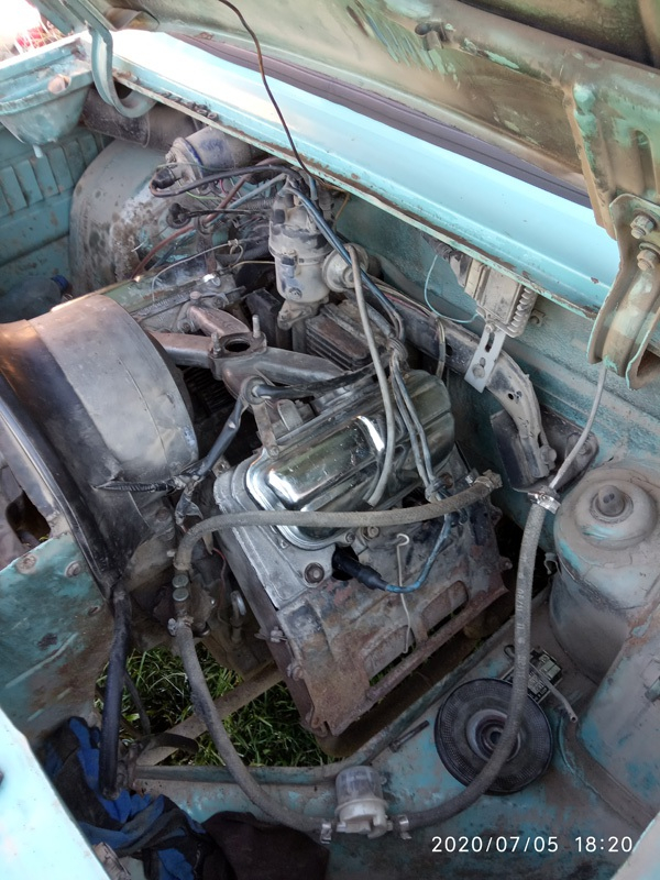

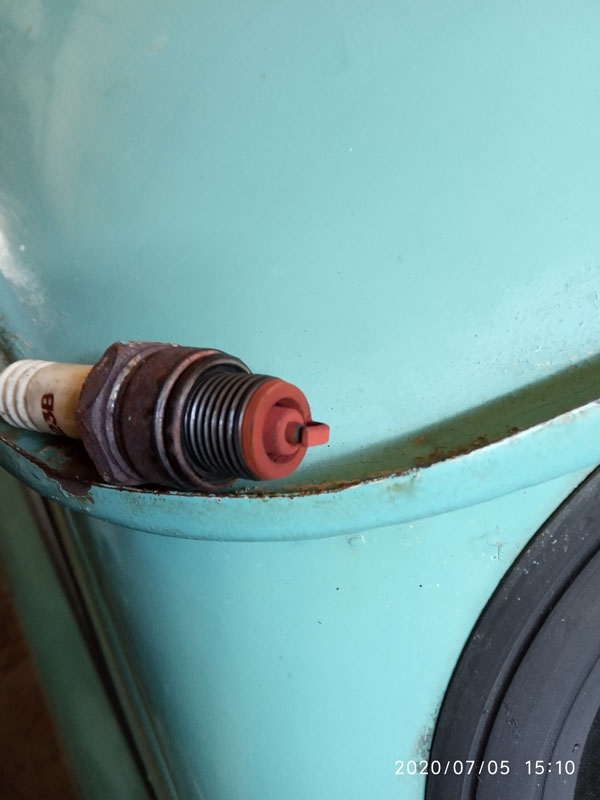

Знайшовши трохи вільного часу, вирішив подивитися до двигуна, куди я не ліз останніх 5 років. Свічки виявилися в червоному нальоті, скоріш за все, від бензу.
В лівій головці на осі коромисел була відсутня розпірна пружина, встановив від іншого двигуна, заодно підправив робочі поверхні коромисел, а то ніяк нормально не вистявся зазор.
До цього не слабо калатало в правій голові. Воно й не дивно: зазор в 4-му на впуску 0,4мм. Клапана відрегульовано, одразу змінився звук з січкарні на бурякорізку.
Заодно зняв карб і кожух, щоб вимити пил і бруд між циліндрами, але там виявилося все сухо і чисто, тому обмив тільки ззовні, при чому прокладка клапанної кришки лівої головки дала тріщину і звідтіля підсирало масло. Замінив на нову.

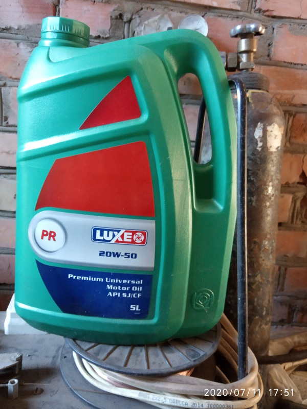

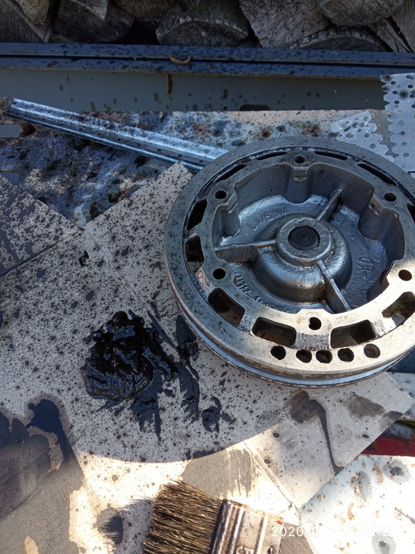

Також помив центирфугу і залив нове масло 20W-50 з наявних і не дорогих. За якихось 3тис. пробігу бруду в центрифузі доволі багато.

Ого! Вперше бачу такий колір свічки, ніби червоним грунтом помальована))
Олег Бриллиантовая рука
Додано: 24 Липень 2020 12:32 Заголовок повідомлення: |
| Barbarossa писав(ла): |
| Ого! Вперше бачу такий колір свічки, ніби червоним грунтом помальована)) |
Ага, суріком залізним

По мануалу,вроде,идеальная работа двигателя,даже масла на резьбе нет!
