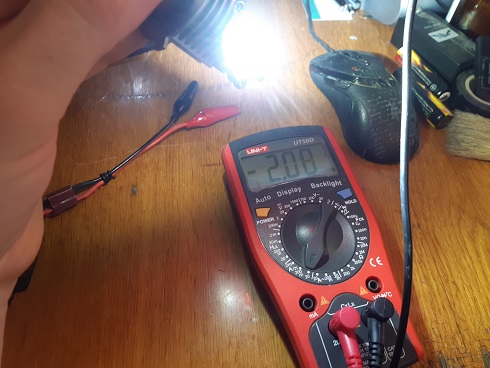

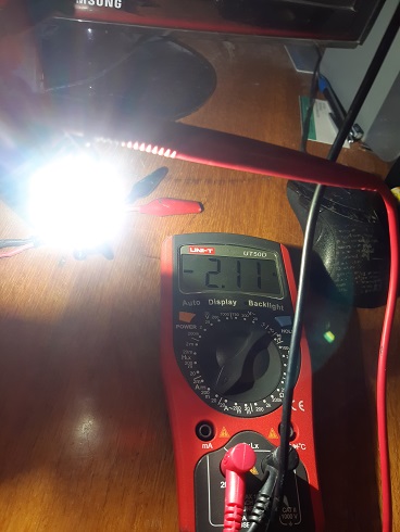

В понеділок забрав свої "кукурудзи": https://ru.aliexpress.com/item/32789970046.html?spm=a2g0s.9042311.0.0.7ece33ed509anr.
Пробував заживити зарядним то одна "перегоріла" відразу, згорів діод в середині. Перепаявши діод порівняв, то з перепаяним діодом почала яскравіше світити, певно менший опір в новому. Зі стоковим діодом лампа споживає 0,35А (5Вт) з новим 0,55А (7,7Вт). То вирішив перепаяти і в іншій.
Тепер проблема куди її пихати??? В габарити, так вона світитиме яскравіше тих які я вже показував вище, в поворотніки, так частота виросте. Тому хіба що на задній хід)))

Это ты зря сделал. Обычное зарядное стабилизирует ТОК а не НАПРЯЖЕНИЕ. Напряжение там может быть намного выше 14 вольт на низкой нагрузке. Есть специальные зарядные устройства которые можно использовать как регулируемый блок питания.
В кукурузе диоды соединены цепочками последовательно и параллельно. Заменив сгоревший диод на другой ты разбалансировал цепочку. Если у нового диода мощности не хватит, то он скоро сгорит
Ну и еще в кукурузе скорее всего нет драйвера, стоят токоограничивающие резисторы, и хорошо еще если на каждую параллельную цепочку свой отдельный резистор есть.
Для задних габаритов мощнее 2-3 ватт белую лампу не стоит брать, будет слишком ярко светить. А красную лампу можно взять еще меньшей мощности.

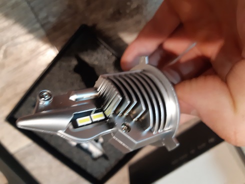

Прийшли мої випалювачі очей!
Ще не ставив, але з попередніми просто не зрівняти. Після тесту піщов до мікрохвильовки їжу доставати, то не міг ручку побачити, такого "зайця зловив". В суботу поставлю відпишусь.

Радиатор мощно выглядит

Радиатор в оптическом элементе, вместе со светодиодами, жизни тем светодиодам не добавят!

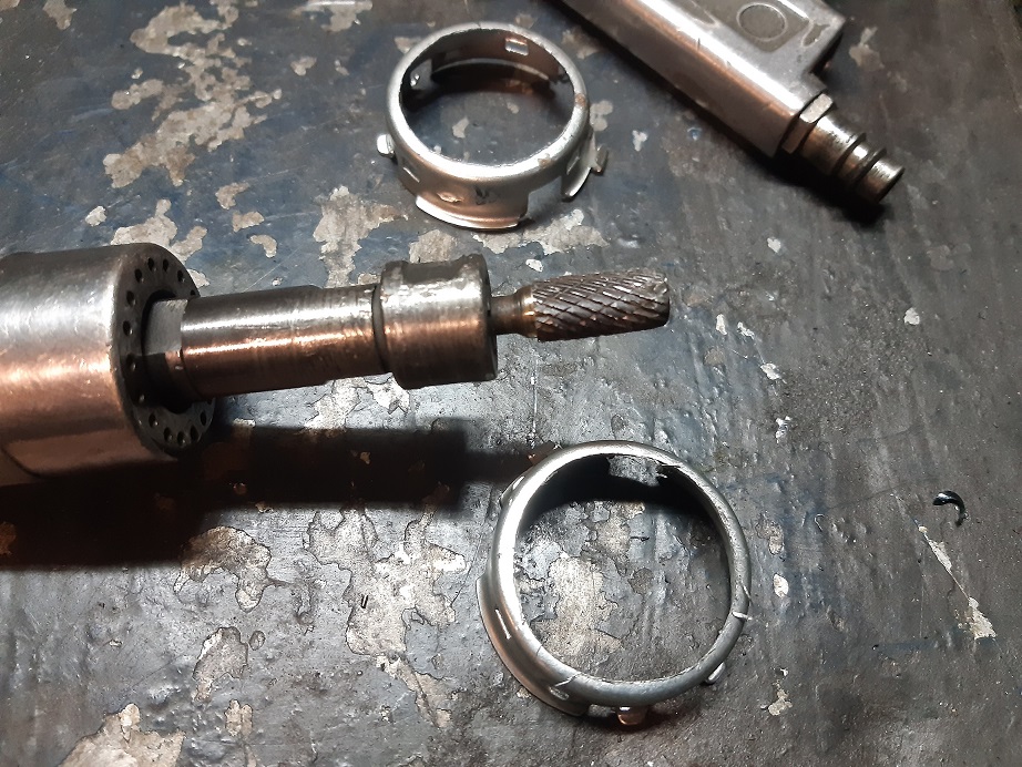

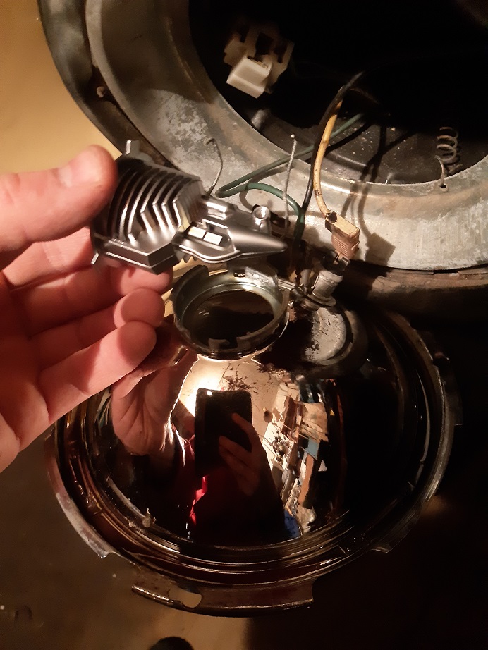

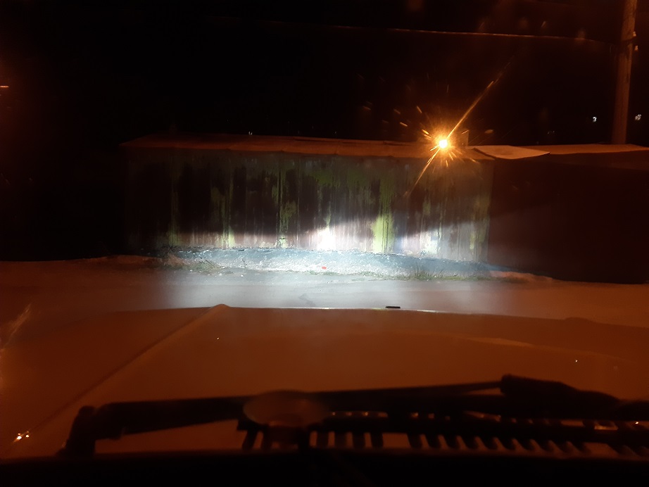

Воопшем!
Двелося допилювати напильником, щоб впихнути лампи в плафон Н4:

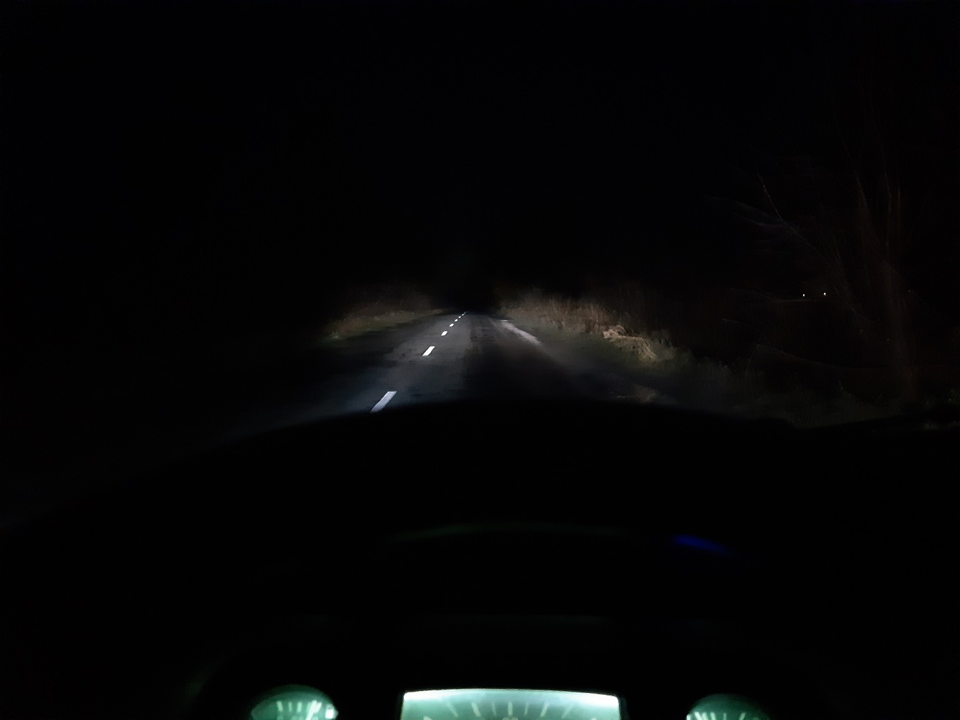

Але після того результат перевищив всілякі очікуввання:

Оптика стокова, рифлене скло?
Ребра візуально пластикові.. так і є?
Чи є можливість порівняти з хорошою галогенкою, підключеною напряму до акума?
Roskо Львівський Маньяк
Додано: 07 Листопад 2019 13:11 Заголовок повідомлення: |
Виглядає що світовий потік дуже вузький і погано освічує по боках а це дуже важливо

el_fuego
Так оптика стокова, срср з адаптером Н4. Тоді про пластик в фарах певно ще не знали. Та й я не бачив ще таких фар з пластиком. Про які ребра мова? Лампа цільноалюмінієва, важка.
Рівняти з хорошою галогенкою немає можливості, рівняв зі звичайною 55/60Вт, - то не йде ні в яке порівняння. Якщо субєктивно, то в режимі ближнььго світла на дорозі як шкода супер-б, чи рено меган, чи від дастера - це те з чим я маю порівнювати, а в деяких з них стоять лінзи
Roskо
Це може так фото зроблено, але в режимі ближнього світить вона по бокам ок. Є невелика проблема в режимі дальнього: порівняно мало світла на ближнє перед авто і справді вузько світить, але якщо їдеш повній темноті то цього вистачає. Дальній пучок дуже далеко просвічує, метрів на 500-600.
Я нікого не переконую, кожен ставить на свій страх і ризик, адже згідно закону це не дозволено робити.

Я про те, що лампа виглядає на фото як з пластиковим радіатором замість алюмінію
Є фото порівняння? При тому під'єднання було напряму з акумулятора чи через стокову проводку (без реле) ?
Просто, ті, хто собі робив реле (включаючи мене), помічали велику різницю зі стоком, використовуючи галогенки.
-- в режимі ближнььго світла на дорозі як шкода супер-б
То можна сказати, що порівняно з добрими галогенками? Не краще? До ксенону за якістю освітлення не дотягує?
У мене Октавія з лінзами - часто світла невистачає і воно порівнене з ЖУЖиком, у якого гарні галогенки та реле на світло у обхід проводки з відновлюваним запобіжником. От цікаво знайти щось краще )
