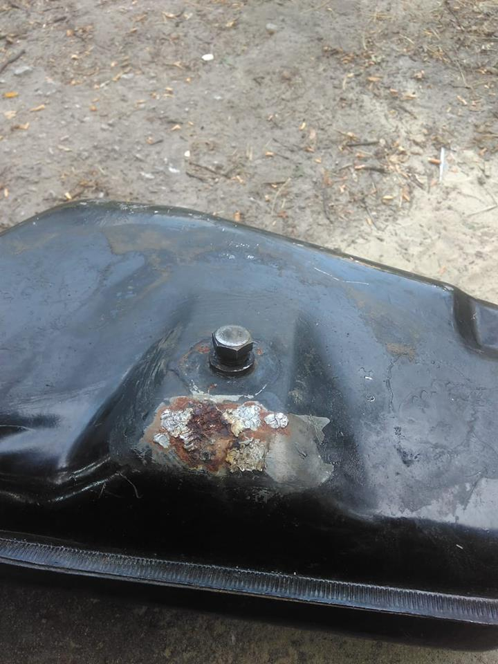

Там в самом низком месте бака муж паяльником лепил оловом... и там теперь немного ржавеет. Я не знаю, течет ли в этом месте... Вроде свежих подтеков под баком я не нашла... И не знаю, как это все правильно исправить. шкурить или нет? Не просто же покрасить сверху? А внутри бака много пятен ржавого цвета, даже после мытья. (наверное, все же нужна какая-то специальная химия от ржавчины) Я расстроена. Завтра попробую сфоткать внутри как- то.
Как избавиться от этой ржавчины? чем вот это все можно обработать, подскажите? (завтра сфотографирую внутри, покажу и спрошу Вашего мнения, друзья. Беда еще в том, что пробка эта нижняя не откручивается. ВД-40 пробовали, не помогло. Боимся оторвать все нафиг...
До того, как муж лепил оловом там все было гораздо красивее, просто микротрещинки были и бензин сочился, сначала одна, потом еще одна вылезла после мытья бака. Наверное, надо было не оловом паять, да?
Не сочтите меня за истеричку, хотя, да, есть такое )))
Да, нам обещают тут дожди, поэтому я положила бак в Тойоту, он там быстро прогреется и высохнет, даже если дождь пойдет.

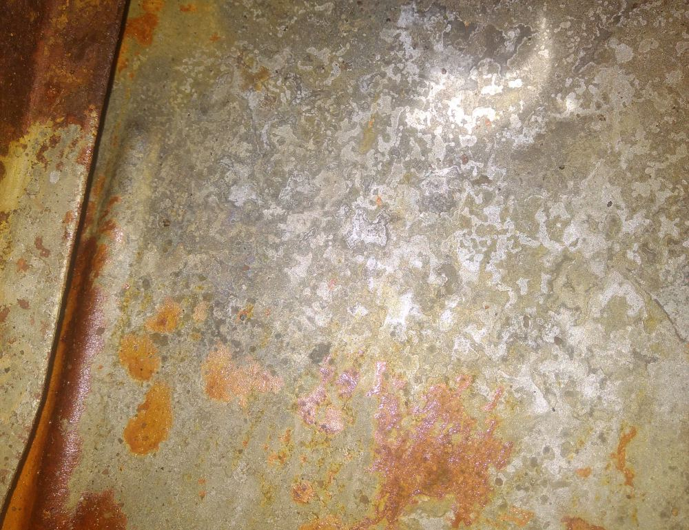

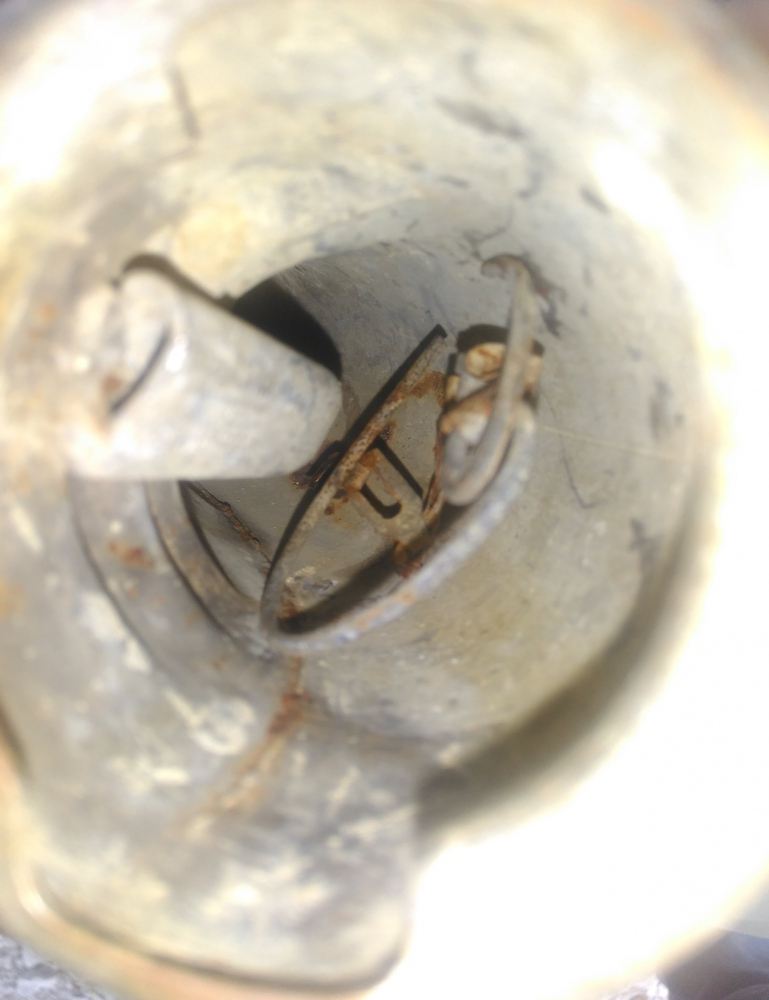

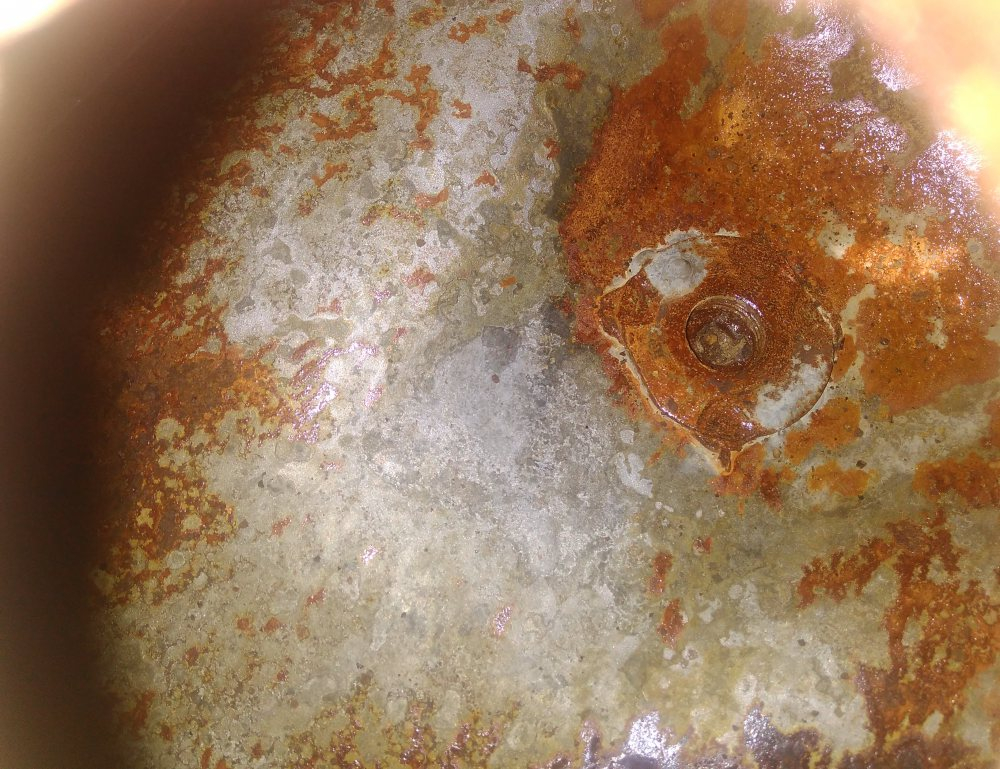

Сфоткала бак внутри, как смогла через отверстия для датчика уровня и через второе, под трубку. и со стороны горловины. Вот такое состояние... сушится все еще, сегодня, дай Бог, эпоксидкой заклею. Купила по совету Константина (СПАСИБО!), правда стеклоткани нет. Есть сетка пластиковая для штукатурки, ну и ткань найти можно какую-никакую плотную. Буду ремонтировать. Внутри - не знаю что делать... (((
Горловина:
Отверстие под забор бензина:
Отверстие под датчик:

Я думаю, что у многих нас бак в худшем состоянии внутри... Ткань наверное будет лучше, т.к. она повторит все контуры бака и лучше приляжет. Главное пропитать хорошо эбоксидкой.

Как вариант - насыпать внутрь щебня, хорошо потрясти с полчаса (чтобы поотскребалась ржавчина), потом - преобразователь ржавчины (ортофосфорная кислота), и не забыть промыть.

по поводу ремонта дыры в б/баке:
- появилась течь бензобака - "потение" на стороне, обращенной к перегородке моторного отсека по пуклевке фиксации противоплескательной перегородки, внизу, ближе ко дну бака (вторая-третья снизу ?). Заделано "на живую" "холодной сваркой" (горючку не сливали - там было не много - просто сняли бак, зачистили "до металла" вокруг места потека, протерли и залепили размятой массой, полчаса - поставили/поехали);" (с)
описанный эпизод - 2013г. - по сей день все нормуль!
Дешево и сердито, результат - более чем прекрасный и ни утечек, ни запаха, ни новых дыр рядом.

Электрохимический способ не прокатит ? Как с баками от мото ?

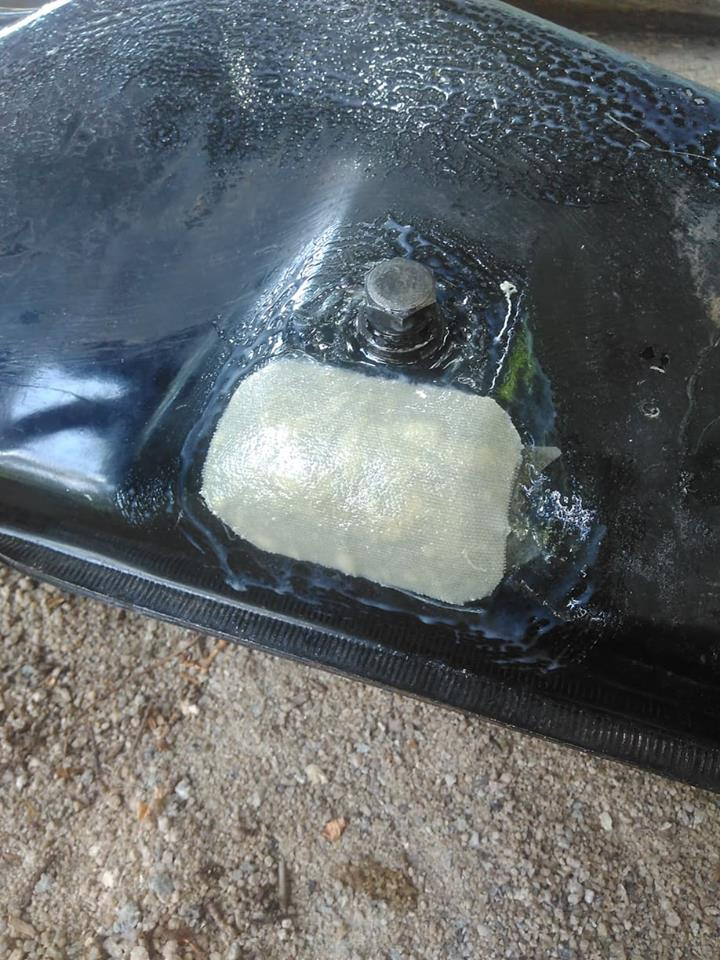

Ребята, спасибо за советы! Я сегодня заклеила бак с кусочком ткани. Ткань плотная, похожая на джинсовую по прочности. Перед тем, как наложить ткань, я мелкой шкурочкой аккуратно пошлифовала налепленное олово (немного), потом обезжирила спиртовой шнягой, потом смачно намазала кистью, приложила ткань, придавила пальцами, пока она не прилипла хорошенько, потом смачно намазала сверху еще эпоксидкой. Фото только что намазанного, я потом еще поразмазывала кисточкой в местах сгибов всяких.
Внутри ничего не делала пока. Самое ржавое место там, конечно, возле пробки. Пробка не откручивается.
Бак лежит сохнет в спальне, уже почти затвердело все.
Подумаю еще раз над советами, как внутри почистить.

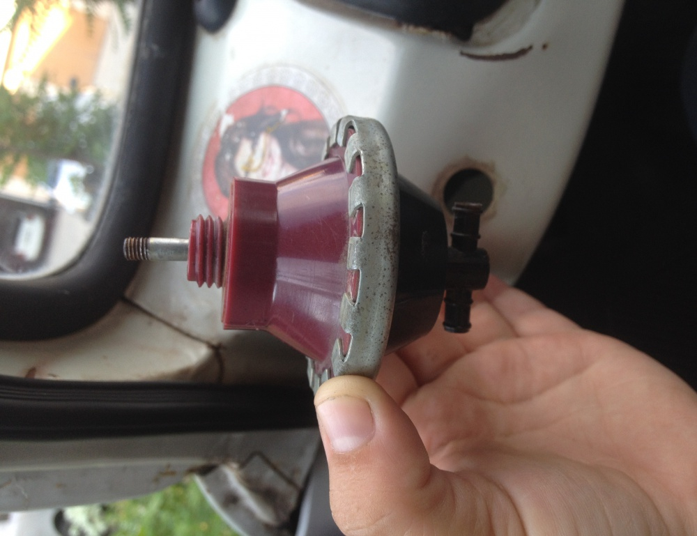

У меня вот эта штука сломасла ))) насос омывателя. Он похоже не разбирается, печаль...
Повідомлення: 3084
ПовідомленняДодано: 23 Липень 2018 11:47    Заголовок повідомлення: Відповісти з цитатою
Разбирается, но если резинке жопа, то и насосу в целом.
MashaVetrova
Зареєстрований: 02.05.2018
Повідомлення: 166
Звідки: Каменское, Севастополь (родной город)
Моє авто: ЗАЗ 966В, Тoyota Vista
ПовідомленняДодано: 23 Липень 2018 12:09    Заголовок повідомлення: Відповісти з цитатою
Zazik_91 писав(ла):
Думаю, именно она самая... а разбирается с помощью ножовки или болгарки? Я не придумала другого способа, оно все какое-то насмерть загнутое )))

В сусідній темі в Rockandrollman продавались насоси омивача
MashaVetrova
Повідомлення: 166
ПовідомленняДодано: 23 Липень 2018 13:17    Заголовок повідомлення: Відповісти з цитатою
Roskо писав(ла):
Дякую! вже знайшла у нього й замовила. дійсно, це простіше. Але цей розберу, бо цікаво, що там )))
