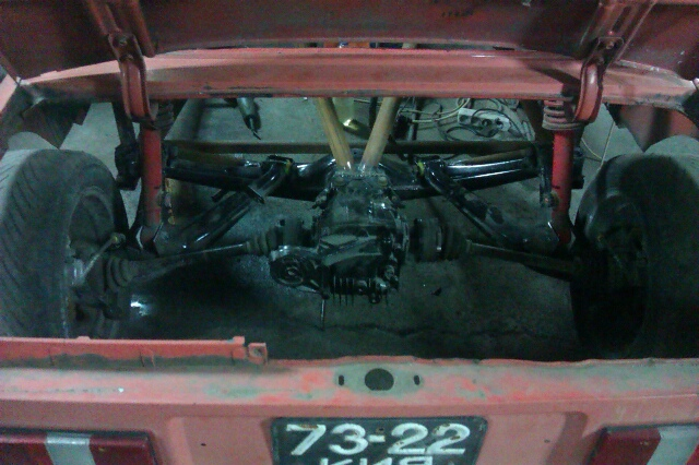

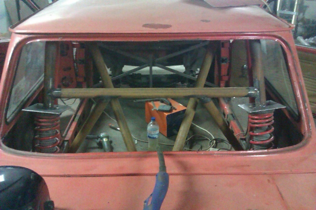

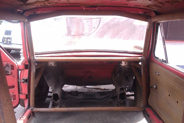

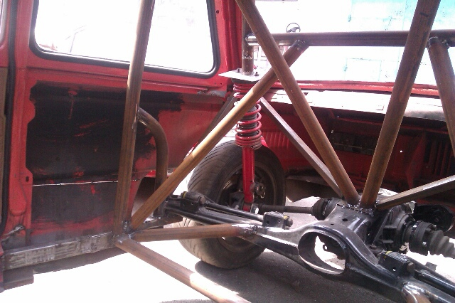

что-то быстро закончились полтора дня. Задняя часть каркаса готова. Всего изготовлено и установлено 13 основных элементов и 4 вспомогательных.
Повідомлення: 6930
ПовідомленняДодано: 10 Липень 2018 00:59    Заголовок повідомлення: поддержали 2 человек Відповісти з цитатою

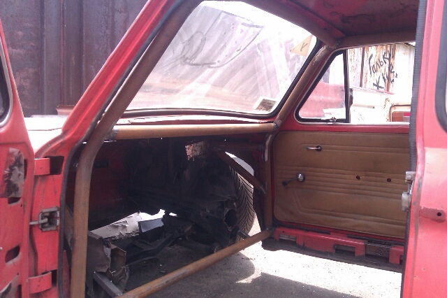

хотя зачем день, если есть ночь?
немного проебал с высотой верхних опор задних аммортов, сейчас временные вставки, высоту которых нужно будет уточнить уже после сборки с полным весом.
каркас подогнан максимально плотно. двери теперь закрываются так четко, что даже пацанчики с Троещины не такие четкиеSmile
прелставляю, как будет, когда между кузовом и каркасом кину косынки.
теперь можно впихуйнуть мотор, сиденье и рулевую колонку с педаляме.

а який профіль зайшов в поріг??
він повністю вмістився, чи знаружі вирізано?
просто немає фото ззовні, щоб глянути)
Повідомлення: 6930
ПовідомленняДодано: 10 Липень 2018 20:24    Заголовок повідомлення: Відповісти з цитатою
профиль уже не помню, вроде 50*25 или 50*30.
полностью в пороге.
он по сути не будет нести существенной нагрузки, просто две параллельных палки, для удобства.

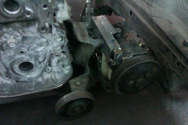

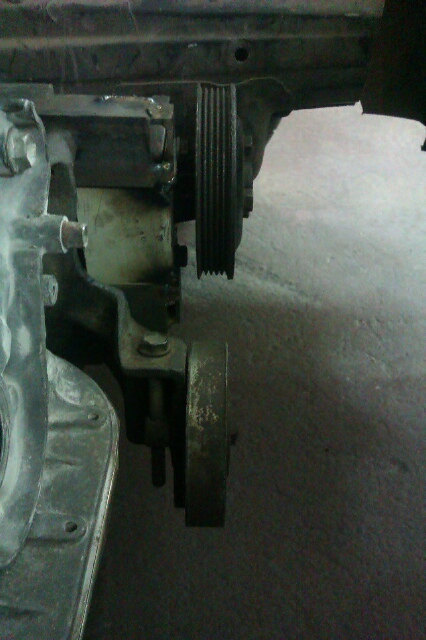

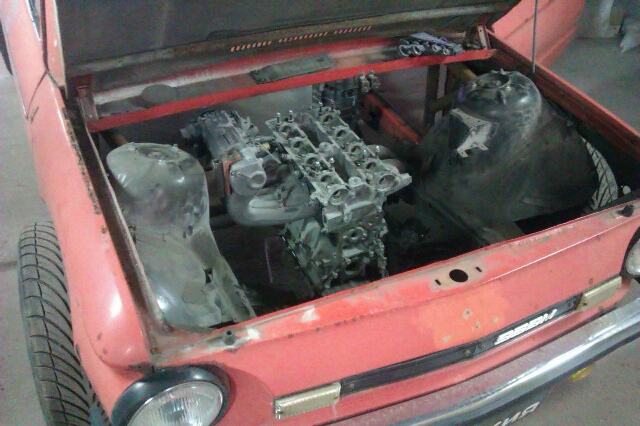

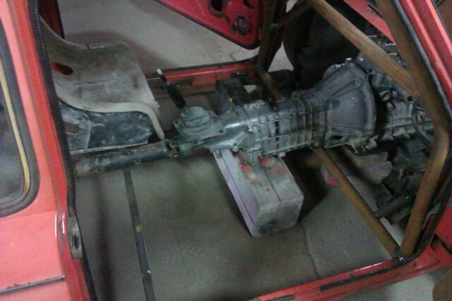

примерка мотора. Предварительно всё там, где должно быть. Учитывая, конечно, что всё собрано на дощечках и подкладках. Поддон переварен масляной ванной назад. На впуск не смотрим - это от переднего привода. Коробка будет чуть ниже. Можно варить кастомные опоры. Но... ещё одно "но", которое нуждается в исследовании.

#присрал насос гура #атбнвгавно #снизначительными .Немного окультурить и в поршок. Доварил поддон с переносом маслозаборника. Где будет торчать щуп сам пока не знаю. Мож смотровое окошко сделаю.

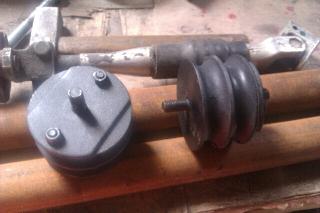

Ну что, маленькие извращенцы, настал тот момент, который вы все ждали. То, что каждый из вас видит в своих влажных мечтах. О, да, #дитоли #атшахи! Недаром у нас есть ультрасранний охотник, эта шоха знала, но была слишком беспечна. Теперь #дитоли#атбнвгавно соединятся с #дитоляме #атстолбхантера с помощью #дитолей #атшахи. Это не шутки, детки.
