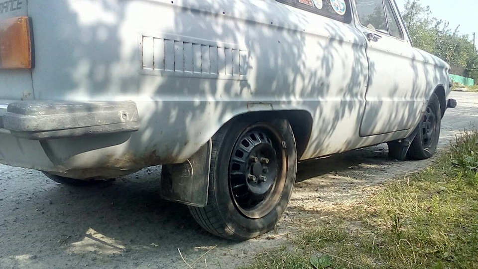

посадка у автомобіля на данний момент така:

Likvid
апасний Віталя
Зареєстрований: 06.09.2015
Повідомлення: 836
Моє авто: 968М Zaponka
ПовідомленняДодано: 06 Вересень 2017 12:28    Заголовок повідомлення: Відповісти з цитатою
Бодя, когда ты уже внешкой займешься?)

Да годный вид рабочей лошадки.
Я чё спрашивал за мотор.
У мня 1.3 с кадета. Интересно бы его поставить.

ой....деякі це питання мені задають вже з 2012року Laughing
все буде, тільки не відразу)
