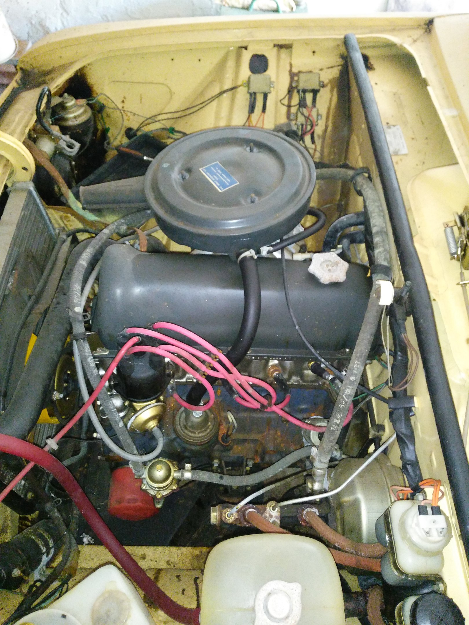

Доброго времени суток.
Вчера заменил высоковольтные провода и ремень генератора, который растянулся и полопался. После установки ВАЗовских проводов начал дыметь черным дымом, по этому пришлось перенастраивать заново карб и зажигание, с чем справился мастер с ОЛХ, который находится на Троещине.
Сегодня же, поехал с давним другом, смотреть его автомобиль. По его словам: "ВАЗ Семерка простоял пару лет в сыром гараже" я ожидал увидеть гнилую в хлам Семерку. Приехали на место, помучались 20 мин с 5 замками и воротами и увидели Шестерку! Тут же на месте, друг мне рассказал, что под "пару лет" он имел в виду 20! Машина стоит в гараже с 1997 года, без аккума, бенза и на полуспущеных колесах. С виду очень пыльная. Когда я заглянул в салон, то просто обалдел! На одометре 2172 км В живую, таких консервов никогда не видел, состояние кузова и в целом очень хорошее, ведь машина полностью обработана антикором и была подготовлена к стоянке. Единственный минус, запах и плесень в красном салоне
