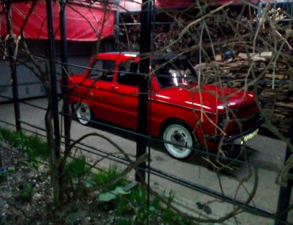

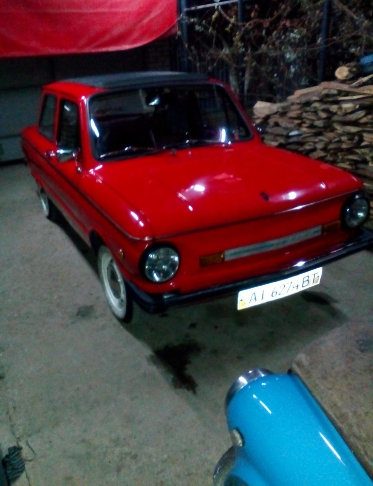

Пізно куска даху вже немає, а на латки не годиться - довго вібру здирати.
Виявили косяки - кузов треба ще підсилювати.
Ми впринципі дали два продольних підсилювача шириною 50мм з вигибоном, які приклеїли на герметик до даху та приклипали до внутрішніх рамок лобового та заднього шкла. По центру їх зв'язали куском рідної поперечини і прикрутили на рідні отвори. Воно то добре але щось не те. Дамо добре висохти герметику і подивиимося як воно буде. Можливо придеться робити якусь поперечину всередині салону.

герметик на підсилювачах висох і стало начебто не погано по жорсткості. Менше тарабанить і начебто нічого не плаває.
