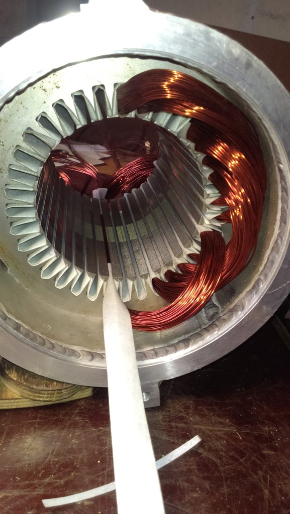

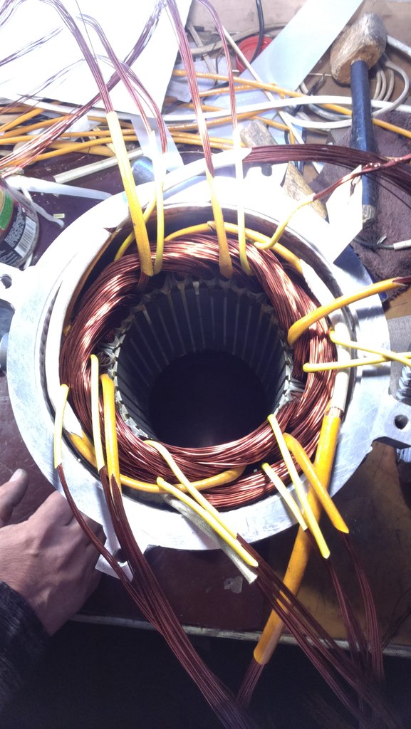

Sergey Velchev,а скажите пожалуйста,мощность 20кВт-это мощность элмотора?Если да то скажите марку его пожалуйста.
Sergey Velchev
Зареєстрований: 15.04.2015
Повідомлення: 47
Звідки: Odessa
ПовідомленняДодано: 03 Грудень 2015 22:13    Заголовок повідомлення: Відповісти з цитатою
виталий т писав(ла):
Спасибо за конструктив )20 кВт*ч, которую я указывал ранее - мощность бортового зарядного.
Мощность мотора номинальная около 25 кВт, пиковая около 80 кВт , но кратковременно до 2 минут. Мотор мы делали сами) Марка EcoFactor
Останній раз редагувалося: Sergey Velchev (03 Грудень 2015 22:45), всього редагувалося 1 раз
ПовідомленняДодано: 03 Грудень 2015 22:22    Заголовок повідомлення: Відповісти з цитатою
так-так,а это уже интересно.статор изначально самодельный,или был взят от кого-то и перемотан?
Sergey Velchev
Повідомлення: 47
Звідки: Odessa
ПовідомленняДодано: 03 Грудень 2015 22:42    Заголовок повідомлення: Відповісти з цитатою
Фомам неверующим и разоблачителям хамовитым мой ответ простой. Если вам ДЕЙСТВИТЕЛЬНО интересно, то ведите диалог адекватно. У меня складывается предположение что вы ищете скрытый смысл,там - где его нет. На ВИДЕО четко видно что мы ставим мотор на КПП, вы пишите о мотор колесах, на видио говорят о определённых спец участках, а вы говорите что запорожец быстрее теслы, вы говорите что все это блеф и машина в Монако была у меня во сне, а на видео показано как ЗАЗ туда едит) На видио указано что это делал EcoFactor, что для интересующихся даст понимание поискового запроса в гугле. Как говорится, бьло бы желание))) Еще можно посмотреть на темы которые я поднимал ранее. Картина сложиться.
Но нет нужно сначала обозвать и после это вы ожидали от меня фото в качестве оправдания и доказательства? Смешные вы. Космос, солнце, космический корабль, верю не верю, понты, а докажи и т.п. ))))))))))) Я говорю и пишу о свершившихся фактах. И если для вас мои поступки - понты, то что я могу поделать? Боюсь себе представить как бы вы восприняли меня, если бы я завел бортовик)))
Ни на кого я не обижен здесь, я всего лишь огорчен, что люди, которым, по моему мнение, это должно быть интересно - ведут себя как стадо гиен) Гостеприимненько)))) Хочу ошибаться и верить в то, что это получилось случайно. И что вы адекватно оцениваете свои слова в адрес других людей и готовы за эти слова отвечать) а не морозиться)

Статор намотан "Словянкой"?
Sergey Velchev
Повідомлення: 47
Звідки: Odessa
ПовідомленняДодано: 03 Грудень 2015 23:33    Заголовок повідомлення: Відповісти з цитатою
Да. Намотан по расчетам Дуюнова.
