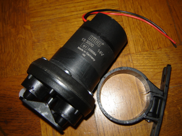

По настоятельному совету комрада купил вот такой девайс:
http://www.dellorto.co.uk/shop/car-accessories/inlet-manifolds-pumps-linkage-tools/fuel-pumps-regulators-accessories/huco-12v-fuel-pump-133000/
Електронасос для питания двидателя, автоматически регулирует подачу-давление топлива итд. (Про pодной механический насос забываем.)
Абсолютно не шаря в системе отопительной печки вопрос такой, нужно ли перед отопителем какойнибудь краник мудрить, или блокировка подачи бензина там уже предусмотрена?
ПовідомленняДодано: 09 Січень 2016 15:16    Заголовок повідомлення: Відповісти з цитатою
На карбе печки стоит эл.маг. клапан
