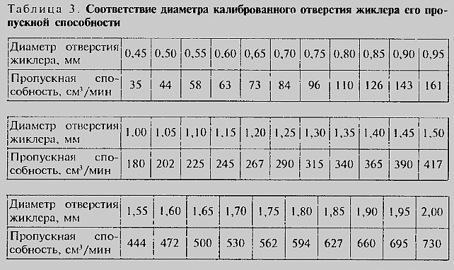

Ты не сильно доверяй цыферкам на жиклерах.
Идеально конечно сделать устройство для "проливки" - измерения пропускной способности.
Но хотя бы померять диаметр отверстия каким нибуть калибром.
У меня например есть два 210-х жиклера которые совсем не одинакового диаметра.

upszn
Статус: Offline Зареєстрований: 16.05.2011 Повідомлення: 326 Звідки: kolo STANISLAVA Моє авто: ЗаЗ 968М
Додано: 11 Вересень 2015 11:45 Заголовок повідомлення: |
