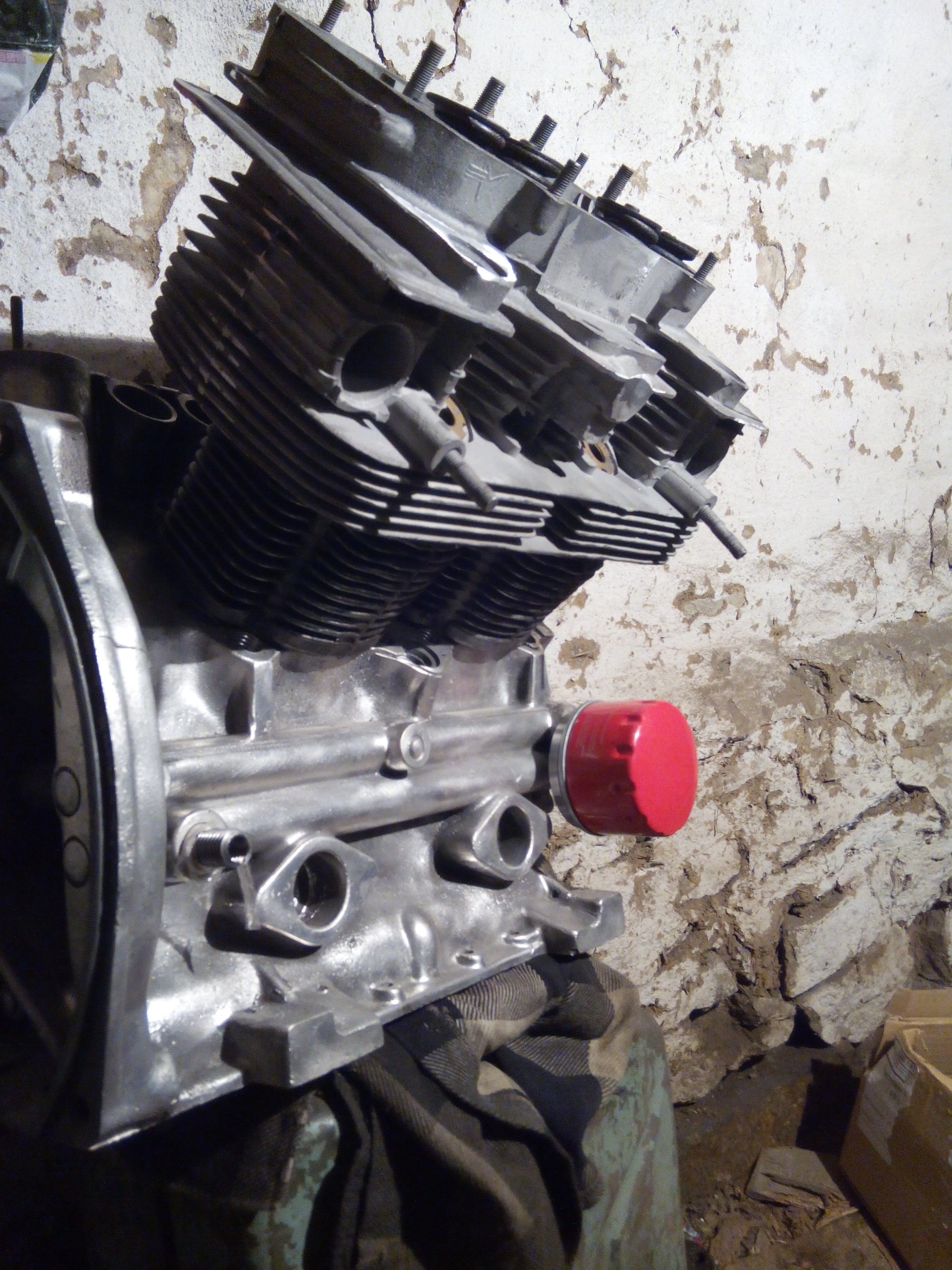

ПовідомленняДодано: 23 Квітень 2015 14:17    Заголовок повідомлення: Відповісти з цитатою
Мой двухколесный ЗАЗ
DaYa
Зареєстрований: 10.08.2009
Повідомлення: 1520
Звідки: Днепропетровск
ПовідомленняДодано: 23 Квітень 2015 18:36    Заголовок повідомлення: Відповісти з цитатою
это результат?
а че за штуцер слева?
magoni
Зареєстрований: 18.11.2014
Повідомлення: 93
Звідки: Berdyansk
Моє авто: ЗАЗ 968мотоцикл
ПовідомленняДодано: 23 Квітень 2015 20:36    Заголовок повідомлення: Відповісти з цитатою
DaYa писав(ла):
это результат?
то просто гужон вставлен, он совсем не оттуда... Канал вскрыт...

як на рахунок цього, я собі думав робити так навіть перехідник купив?
http://zaz-dnepr.org.ua/dvig_maslyaniy_filtr.htm

bober писав(ла):
Купил ставь Smile
Я себе собираю мотор на мотоцикл, нужна еще и эстетика а не куча шлангов и проводов Smile

magoni писав(ла):
день добрый. а как блок стал таким красивым ? пескоструй или руками ?
еще недавно я был спокоен и счастлив, но стал автолюбителем зазоводом... :-)
magoni
Повідомлення: 93
Звідки: Berdyansk
ПовідомленняДодано: 11 Тра 2015 20:55    Заголовок повідомлення: Відповісти з цитатою
Jawcrash писав(ла):
Привет! Руками в которых была болгарка и на ней круг с ворсистой металлической счеткой Smile это уже второй блок и я с ним долго не терся вот первый...
