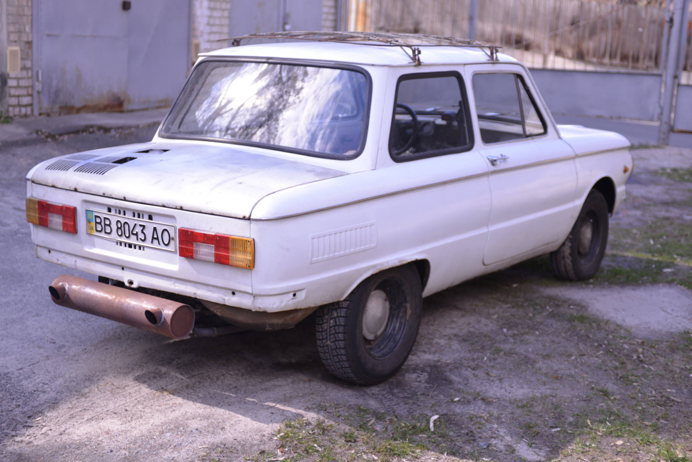

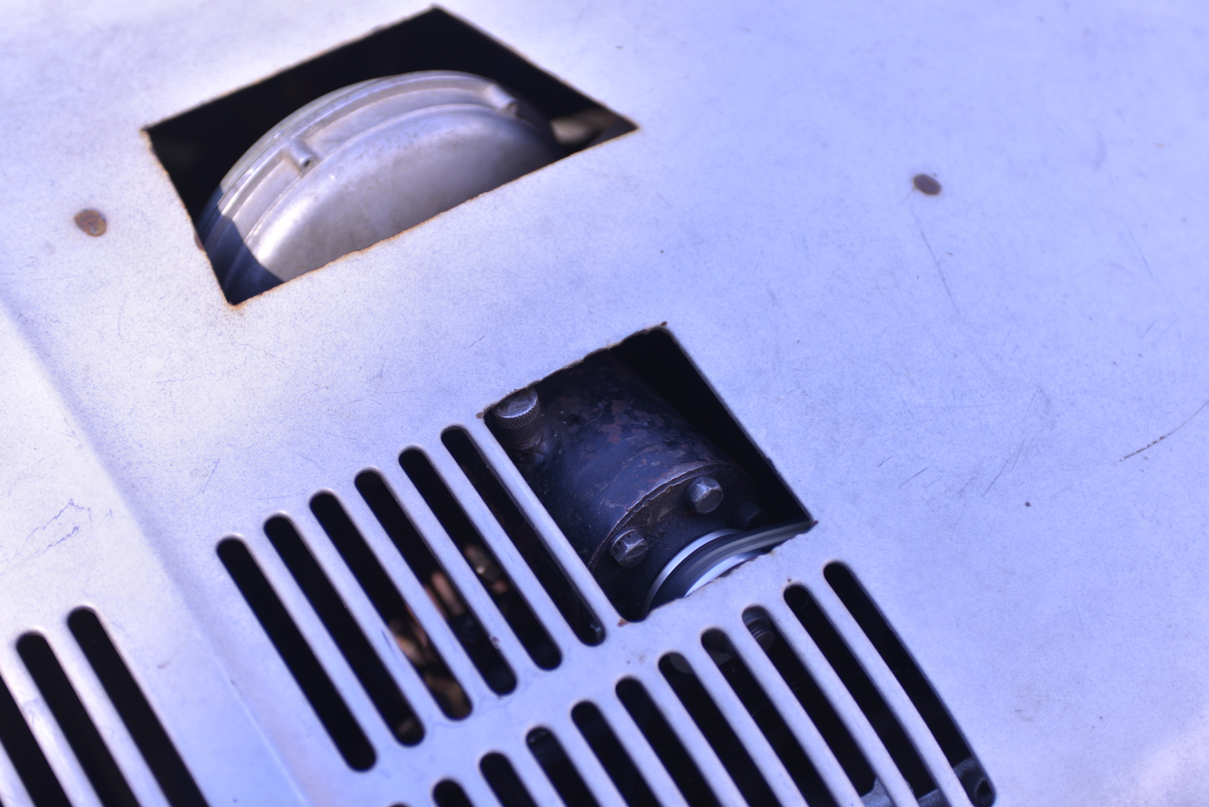

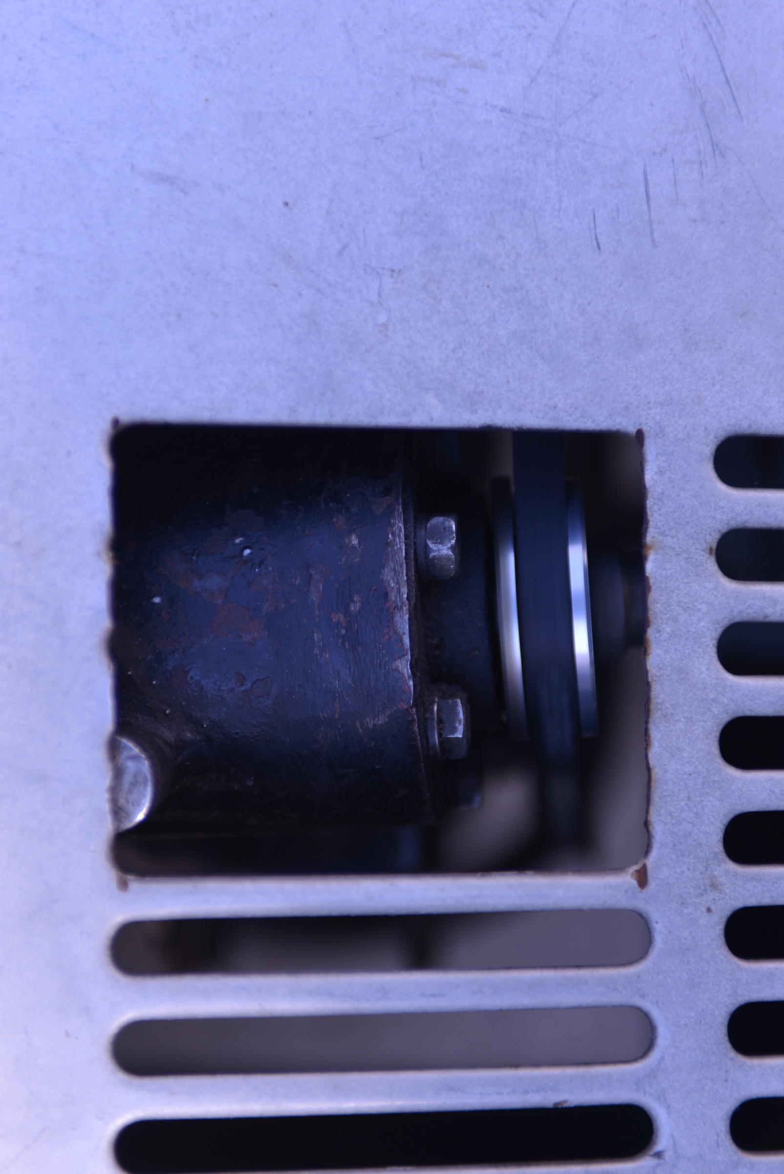

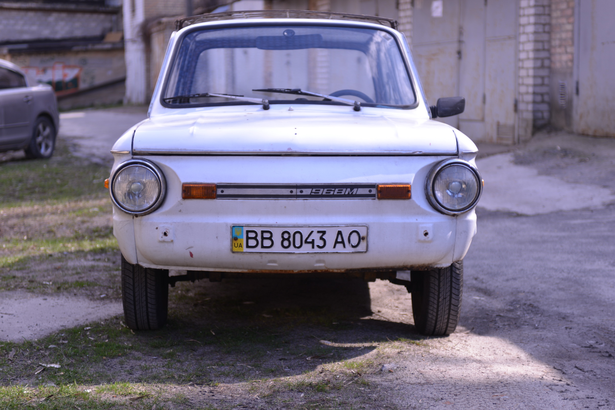

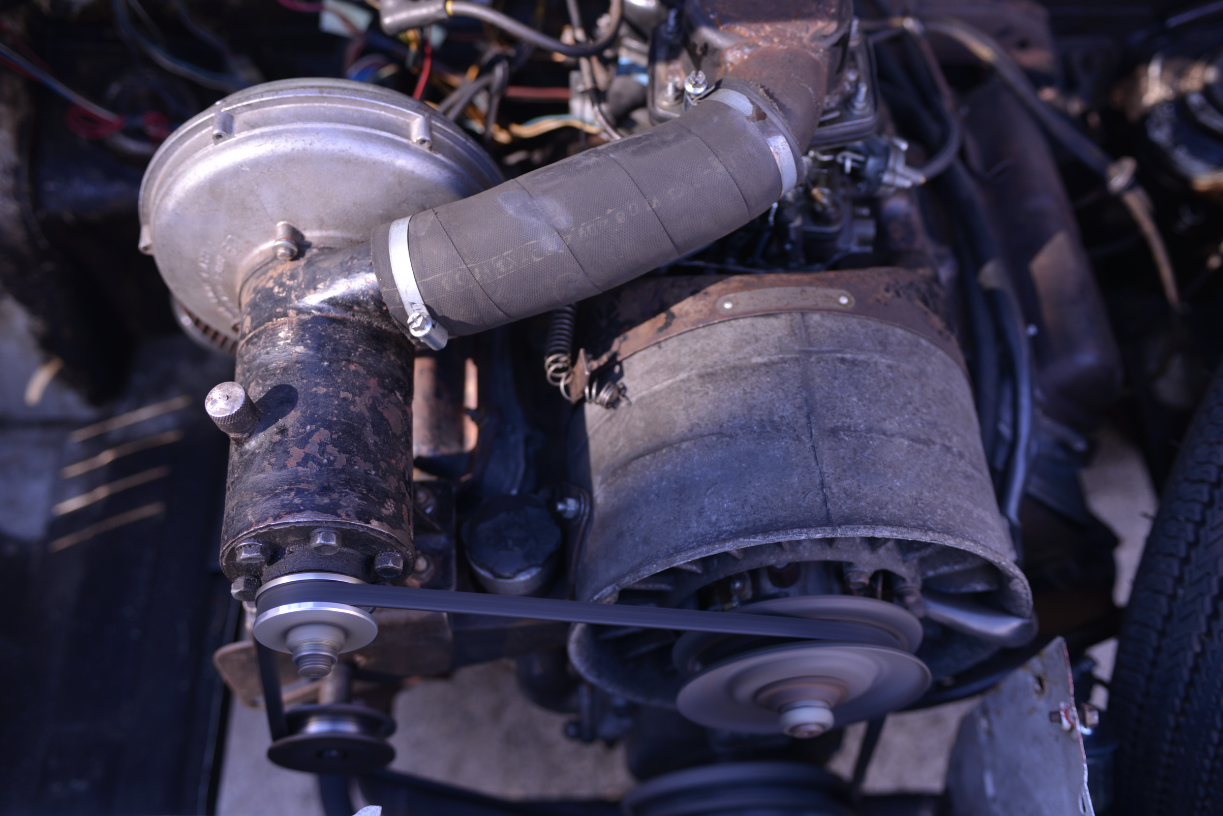

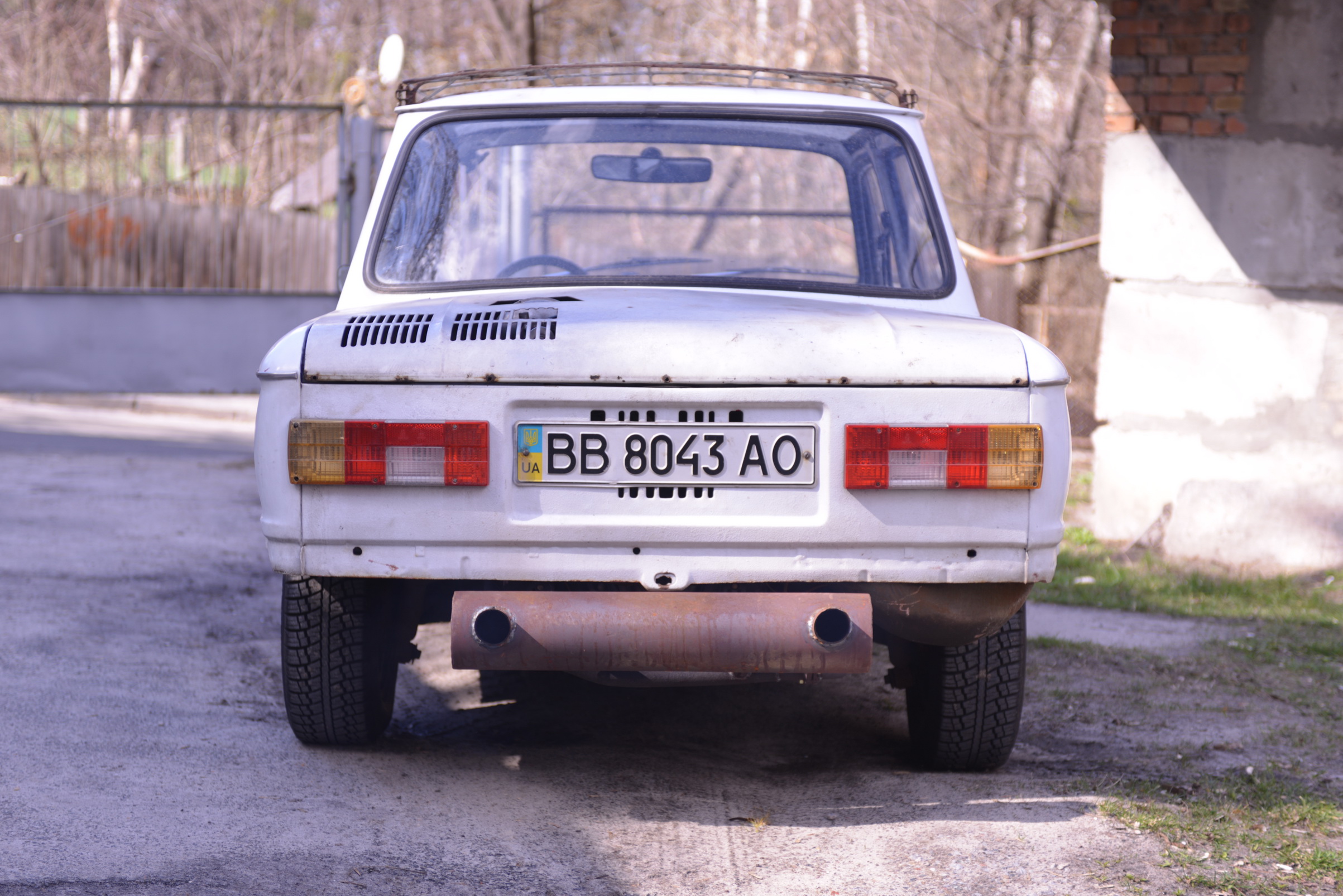

Дабы много не говорить вот показываю !

Off: Tarash Что за резина? Выглядит привлекательно/широкая и высокая/.

ПовідомленняДодано: 05 Квітень 2015 21:24    Заголовок повідомлення: Відповісти з цитатою
могу глянуть ! Завтра отпишу ! Самому такая нравится!

ПовідомленняДодано: 05 Квітень 2015 21:27    Заголовок повідомлення: Відповісти з цитатою
Кама кажетЬся!

https://www.youtube.com/watch?v=-l3py6mOpN8&feature=youtu.be
Двиг еще на обкатке так что полную мощность не выдает
