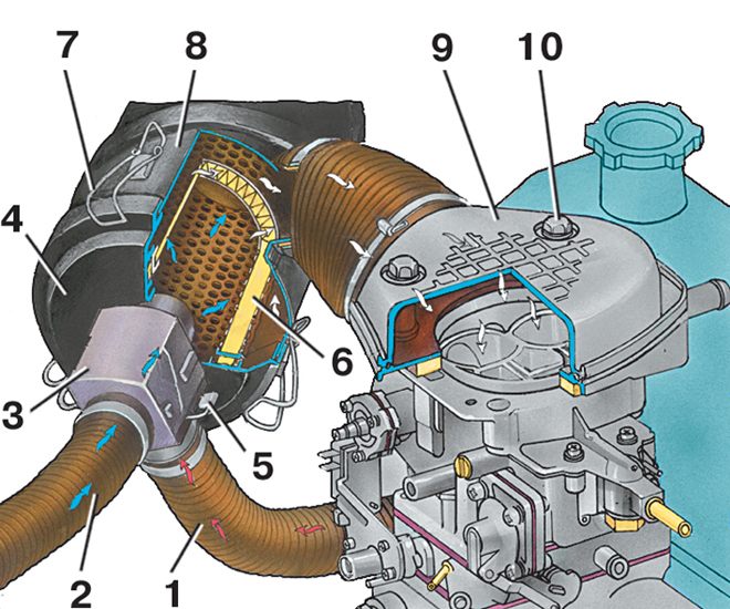

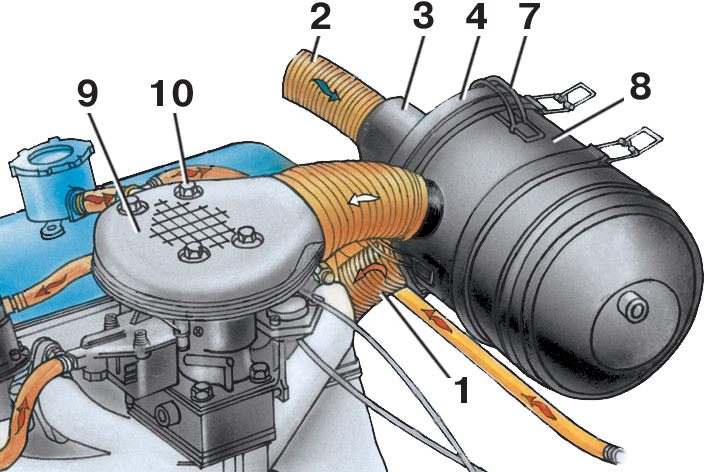

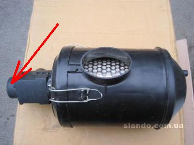

Кто мне расскажет зачем конструктора прицепили на "Москвич" воздушный фильтр задом наперед.
Меня всю жизнь учили, что вход и выход должны быть с точностью до наоборот. Shocked

власне кажучи, а яка різниця?? через фільтр проходить, фільтрується та й все...там, здаєтсья, місця не багато було, щоб його крутити "по-правильному" Rolling Eyes

upszn , почему "задом наперед", вполне правильно, только должен, видимо по замыслу проектировщика, "стоять", а не "лежать", так как в днище есть штуцер(заглушеный), и полость внутри корпуса отделённая перегородкой с отверстием от фильтра, видимо для отбора картерных газов.
Возможно специально не проектировали, а воспользовались импортным образцом для подражания, но установили не совсем верно, да в М-2141 он по другому бы и не стал, места маловато.

Если я не ошибаюсь, классический вариант предполагает вход наружного воздуха с широкой внешней стороны, а выход с внутренней.
Вопрос в том, что если его (фильтр) ставить в другое место (ну скажем на Заз) то как все-таки правильно ориентировать его в пространстве...
