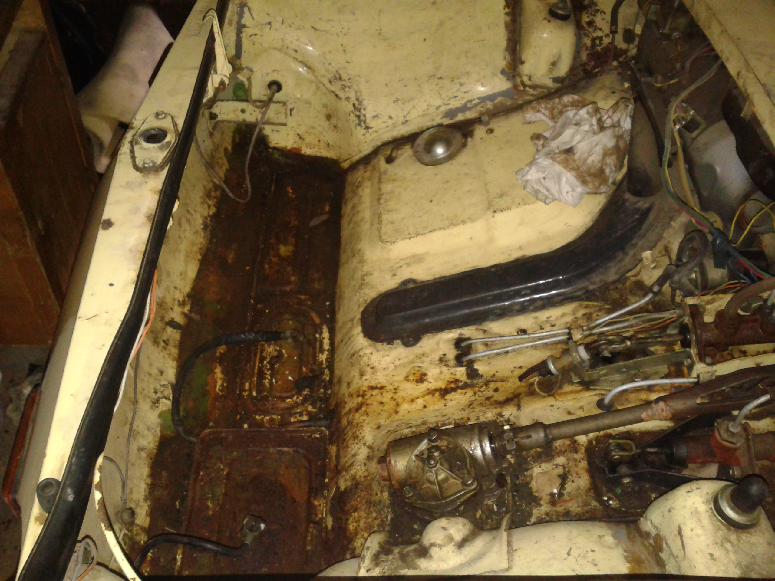

ПовідомленняДодано: 07 Лютий 2015 22:57    Заголовок повідомлення: Відповісти з цитатою

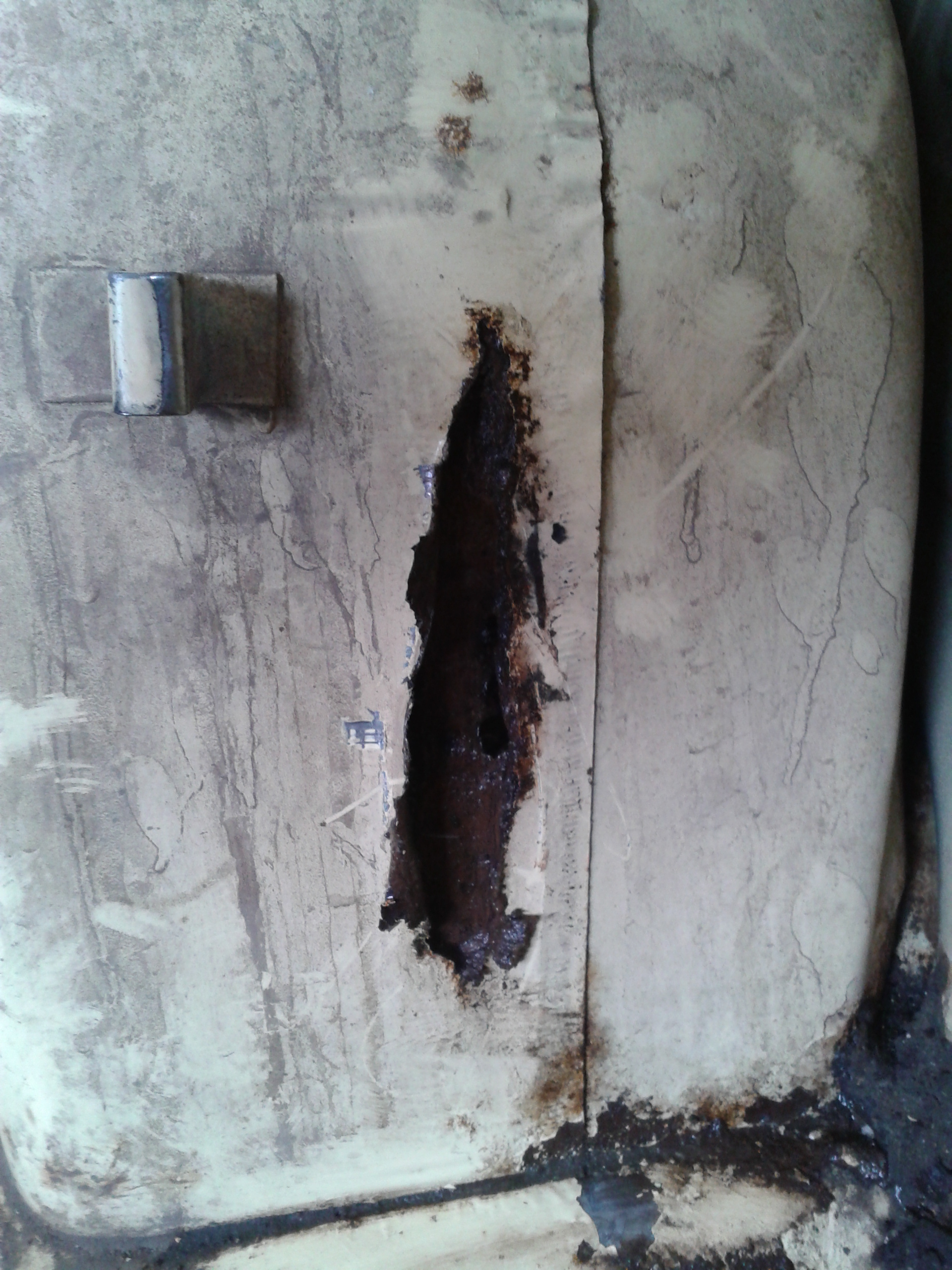

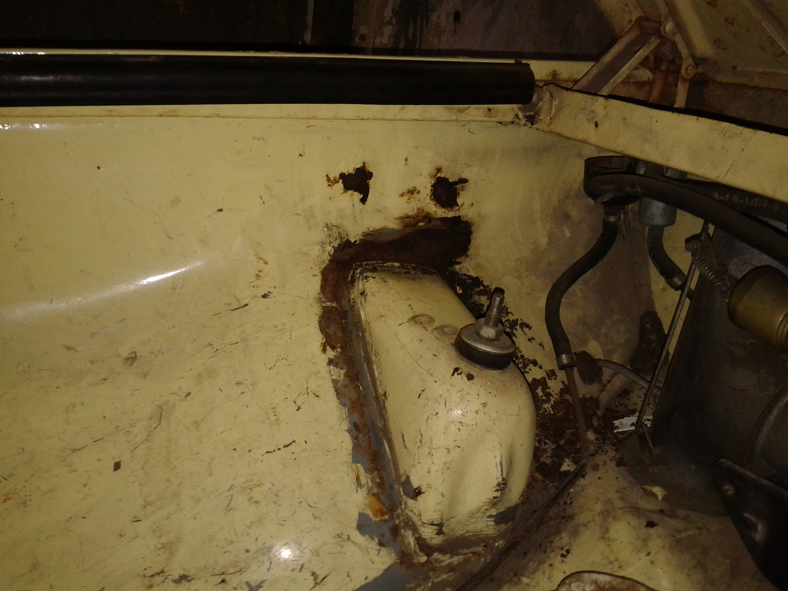

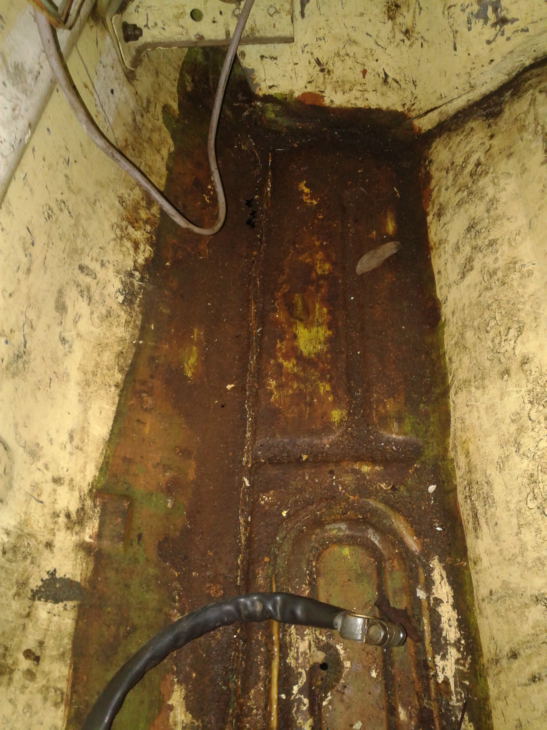

ПовідомленняДодано: 07 Лютий 2015 23:04    Заголовок повідомлення: Відповісти з цитатою
Это пока все дыры которые нашёл в кузове, пороги тоже не очень. Подскажите пожалуйста, что делать с дыркой под крылом? Может заварить кусочком металла? И чем вообще после зачистки лучше обработать кузов? Какой мастикой обработать днище? Купил только преобразователь ржавчины и грунтовку, попозже подключу электричество в гараже и планирую зачистить кузов.

кузов повари, погрунтуй краще кіслотніком, пофарбуй фарбою і потім намішай у відрі дідовий рецепт:
пуш сало, салідол, отработка, мастіка, і може ще щось жирне, що не потрібне. розігріти на вогні до рідкого стану і вперед. на років 5 вистачить точно Wink
просто мастікою з магазину не маж ніколи!! Мудрец
