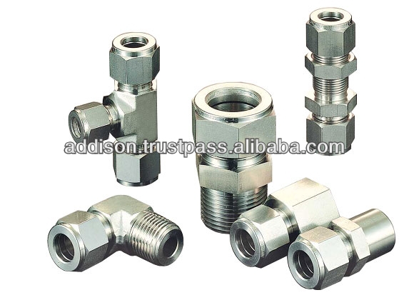

Corename
в мене на заводі для гідравліки і подавання рідини під тиском юзають типу такі зєднання:
таке як з самого права вверху,
вони є різних варіантів і розмірів.
типу вкручуєш довгого такого фітінга в стінку піддона,на трубку одягаєш там спецова така цанга і потім ця цанга вжимає трубку в фітінг,
тримає дуже надійно і дуже просто монтувати та ще й мона розібрати пару раз і все назад зібрати!
