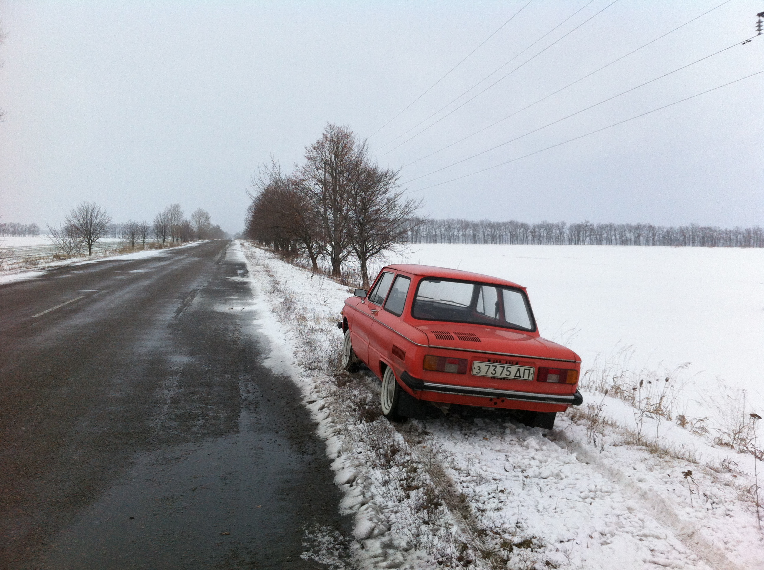

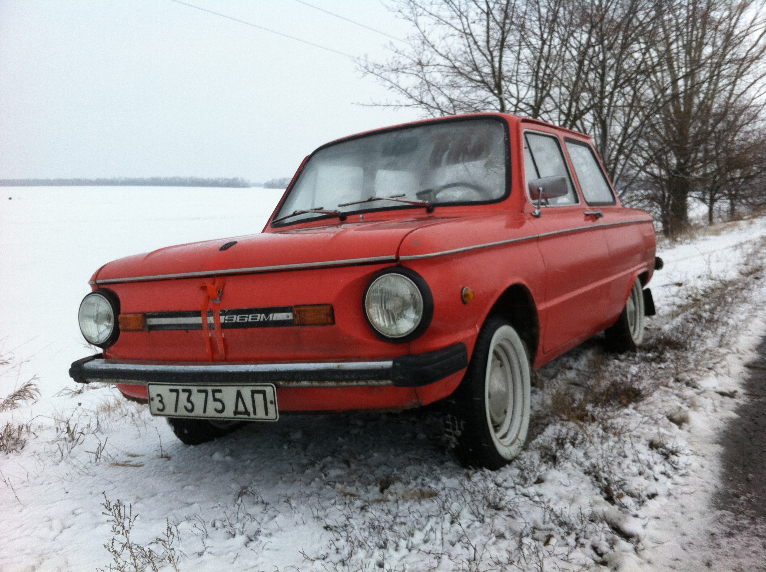

Съездил на рождественские праздники во Львов на Жуже. С неработающей печкой было весело и очень холодно. В Золочеве накрылось сцепление, поставили новый комплект (выжимной, корзина и диск). В остальном без проблем.
