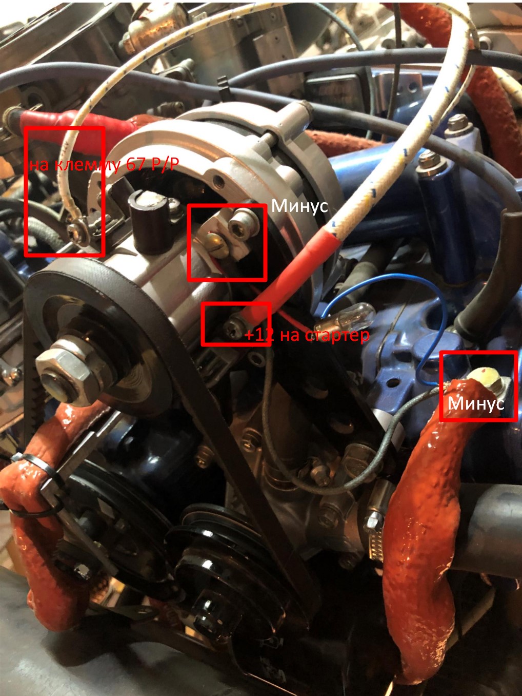

MarioKavaradossi
Зареєстрований: 29.08.2021
Повідомлення: 11
ПовідомленняДодано: 29 Серпень 2021 23:16    Заголовок повідомлення: Відповісти з цитатою
Благодарю, что откликнулись.
Подключил в таком порядке, см.фото
единственно что сделал не так, +12V взял не напрямую с замка зажигания, а с катушки зажигания
при работе двигателя на 1200 об/мин загорелся красный диод, потом, при увеличении оборотов до 3000 он стал зеленым, что свидетельствует о неисправности Р/Р
видимо, я таки что-то не правильно подключил
И как подключить контрольную лампу генератора??
с чего вы это решили?красный-есть питание,зелёный-идёт заряд.обычно так индикация работает.

А так на упаковке от Р/Р написано, зеленый горит - неисправность - заменить Р/Р
ПовідомленняДодано: 30 Серпень 2021 10:22    Заголовок повідомлення: Відповісти з цитатою
он,на сколько я вижу?
1. Красный (двигатель не работает, зажигание включено) - норма
2. Красный и зелёный (двигатель работает) - рабочий режим
3. Красный (двигатель работает) - неисправность
...а) проверить целостность цепи возбуждения генератора, напряжение ремня, состояние аккумулятора
...б) заменить регулятор
4. Не горят (зажигание включено) - неисправность - проверить цепь: замок зажигания-регулятор
MarioKavaradossi
Повідомлення: 11
ПовідомленняДодано: 30 Серпень 2021 12:26    Заголовок повідомлення: Відповісти з цитатою
В любом случае,
2. Красный и зелёный (двигатель работает) — рабочий режим
у меня же просто зеленый, что при включенном зажигании, что при работающем двигателе.

Какого типа батарея установлена на машину (напряжение бортовий сети с выключенным мотором)?
MarioKavaradossi
Повідомлення: 11
ПовідомленняДодано: 30 Серпень 2021 13:57    Заголовок повідомлення: Відповісти з цитатою
Это самолет
Батарея LiFePo4, если нужна конкретная модель, то чуть позже могу написать
На батарее 13.7В с выключенным мотором

Надо лезть в РР и перенастраивать, у SL аккумуляторов напряжение "покоя" 12,6В, отключение заряда на 13,8В - 14,2В, поэтому оно и не хочет заряжать. Нижний порог можно немного поднять, заменив (предварительно прассчитав) резистор в делителе в РР. Если сам, с паяльником не дружишь, обратись к "электронщикам" в соем городе, думаю, за "колу" и доброе слово, сделают.
MarioKavaradossi
Повідомлення: 11
ПовідомленняДодано: 30 Серпень 2021 21:22    Заголовок повідомлення: Відповісти з цитатою
Из мануала - "батарея имеет те же требования к заряду, что и свинцово-кислотные. Для батареи серии LFX требуется минимальное зарядное напряжение 13.1 В или выше в режиме ожидания и не должно превышать максимум 15.2 В"
Думаю, что генератор от запорожца сможет обеспечить требуемый ток и напряжение заряда, только нужно все правильно собрать в схему. Главное не превышать предел, с чем и должен справиться РР.
Morgan
Зареєстрований: 14.03.2017
Повідомлення: 490
ПовідомленняДодано: 30 Серпень 2021 22:28    Заголовок повідомлення: Відповісти з цитатою
Похоже реле регулятор считает это напряжение высоким и отключает обмотку возбуждения сигнализируя об этом зелёным светом
MarioKavaradossi
Повідомлення: 11
ПовідомленняДодано: 30 Серпень 2021 23:18    Заголовок повідомлення: Відповісти з цитатою
Морган
А как это можно проверить?
ПовідомленняДодано: 30 Серпень 2021 23:23    Заголовок повідомлення: Відповісти з цитатою
Какое напряжение на выводе "15" РР ?
Только что проверил РР Астро 591,3702,(большое черное, по размеру и креплению как у ВАЗ "классика", но со встроенными светодиодами.
Если напряжение выше 14,2В, горит зеленый светодиод(нижний), на ОВ питание не подается на выводе "67" РР напряжения нет.
Если напряжение <=13В, горит красный(верхний) светодиод, напряжение на ОВ подается, на выводе "67" РР присутствует напряжение.
И еще , у тех реле, что выше в теме(59.3702), был большой процент брака(многие жаловались), у самого такое стоит на ЗАЗике, нареканий нет.
Может тебе генератор не подходит, проверь так, отключи выход генератора от бортовой сети и нагрузи его ненужной лампочкой из фары, запусти двигатель, будет работать от аккумулятора, установи опримаотные для твоего самолета обороты и проверь напряжение на выходе генератора, после чего замкни выводы 15 и 67 РР и еще раз измерь напряжение на выходе генератора, если напряжение ниже нормы, генератору недостаточно оборотов и/или напряжения на ОВ(обмотке возбуждения).
