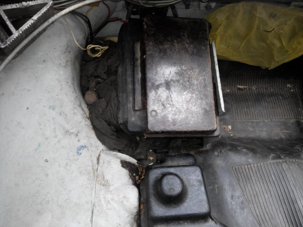

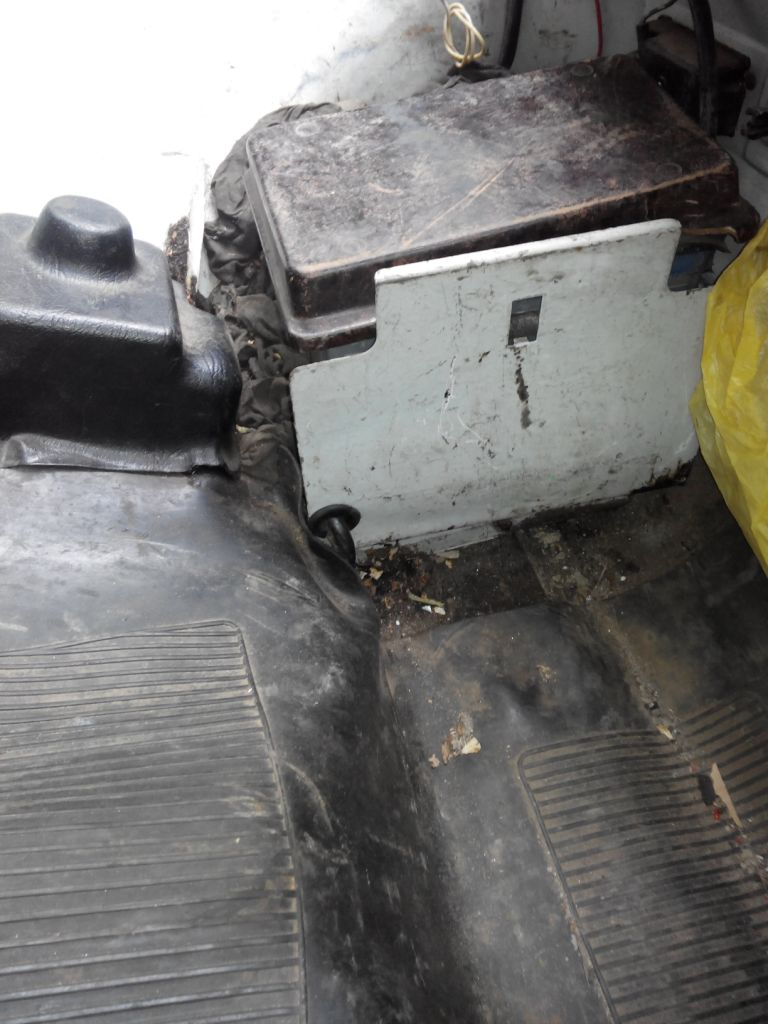

Я і обіцяв, хоч із запізненням але фото зробив. Оскільки в машині два електричні кола з двома автономними генераторами, відповідно і два АКБ, один з яких заді в моторному відсіці, другий у багажному. Для більшої наглядності обіцяні фото:
АКБ встановлено на рамку, яка прикручена болтами через пористу резину до днища, між АКБ і кузовом комфортно себе почуває домкрат у тряпчаному чохлі, на якому зверху у червоному пластиковому чохлі лежить збірно-розбірний трикутний знак аварійної зупинки. Ну і ще до цього бутерброду додається лійка, яка фіксується на туго між забірником повітря на охолодження - хлібницею та кузовом. З іншого боку, між АКБ і двигуном розташовується металевий інструментальний ящик, який закріплюється двума еспандерами, і також відіграє роль теплового щита, для зменшення прямого температурного впливу на АКБ.
І накінесь, фото переднього АКБ. Машина 1993р. і АКБ був розташований заді замість запаски. Рамка була повністю демонтована, і перенесена у багажник з поворотом на 90 градусів від стокового розташування. В такому положенні як по мені корисна площа багажного відсіку збільшується, принаймі дві металеві каністри по 20л влазять без усяких проблем та можливість встановлення АКБ ємністю 80-90А/г...Між АКБ та кузовом всеодно лишається простір, який я з користю використовую як нішу для сокири, молотка, літрової баночки з гальмівною рідиною, літрової баночки з трансмісійним масло, і зверху кладу банку з під води з моторним маслом... ну і для щільності і попередження пошкодження тари та лакофарбового покриття затикую різним шматтям та ганчіррям якими витираю руки. все резта думаю чудово видно на фото...
