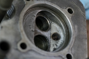

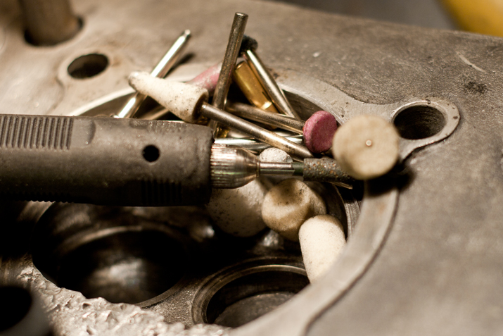

далее продолжается кропотливый процесс доработки головки блока, а именно доработка впускных и выпускных каналов.
Из инструментов, это дрель (для грубой зачистки), бормашинка и набор всевозможных насадок на неё, это и металлические шарошки, и камни разной формы и образивности
 фотоотчет с описанием проделанной работы выложим по окончанию полировки и шлифовки  )))

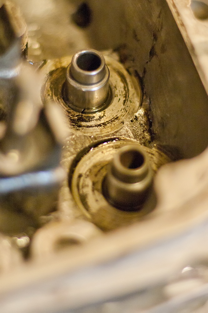

				 Продолжаем ремонт двигателя  ))
Сегодня Владимиром были подготовлены направляющие.
 Красиво, правда!?
В головках были сделаны фасочки под стопорные кольца, теперь точно не провалятся во внутрь
Разогрели головы до 200 градусов... прям как в букваре написано
Все шло как по маслу.... но вставленные направляющие (скорее всего первого цилиндра) после охлаждения головы легко вышли обратно  ( практически своим ходом, хотя все ремонтные размеры были соблюдены. остальные 6 направляек сели хорошо.
ВОТ В ЭТОМ ПРЕЛЕСТЬ НАШЕЙ ЛЮБИМОЙ МАРКИ  ))

				 Додано: 21 Березень 2014 15:02    Заголовок повідомлення:  |
				 забыл выложить фото вчера,
 направляйки на месте

				 Сегодня были выточены ремонтные направляющие ( с разным размерами внешнего диаметра), колодцы (скорее даже не колодцы а ДУПЛА) имели разные размеры  (
Но благодаря золотым рукам Владимира размеры были подогнаны с точностью до 0,005 мм  )) .
Опять голова разогрета до 205 градусов и запрессованы ремонтные направляющие ( сели замечательно)

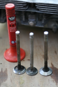

				 Далее немного о присадке седел клапана.
В букваре написано, что присадку необходимо выполнять на специальном приспособлении камнями с разными углами 45, 60 и 30 градусов. За неимением такой приспособы было решено изготовить "шарожки" трех размеров из старых клапанов.
Приходим сначала шарожкой 45 градусов (добиваемся отсутствия "луж" на седле), и если поясок контакта становиться большой лишнее с верху и снизу снимаем шарожками двух соответствующих размеров.

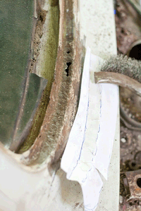

				 почистил гараж от фотографий

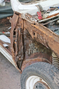

сейчас активно продолжается ремонт кузова  )
правая часть пола уже готова, делалась по аналогии с левой (только немного лучше)  ))
а теперь время передка.
сняли крылья и лобовое стекло
