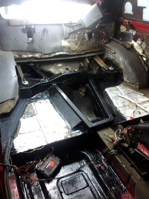

ну что посоны, как-то так. и похъ мне на ваши тухлые помидоры
все ремонтные вставки из 2мм. профиля - усилители монжеронов тоже из 2мм трубы квадратной. промазано грунтом, уже пролито мовилем итд.
лет 10 точно этот узел проживет.

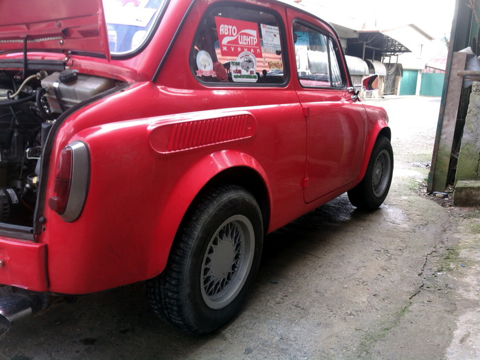

будут вопросы - будут ответы. а пока так, фотки
неприятным бонусом получил +5 см сзади к дорожному просвету. почему - не ясно

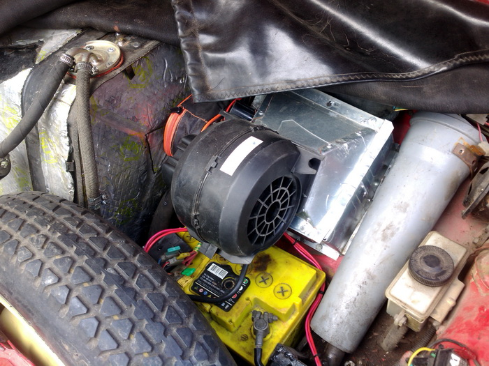

жип )
От чего печка?

Додано: 15 Лютий 2014 08:50 Заголовок повідомлення: |
а ты, часом, схождение задних колес не увеличил случайно?

Додано: 16 Лютий 2014 20:25 Заголовок повідомлення: |
LEKS писав(ла): |
а ты, часом, схождение задних колес не увеличил случайно? |
не знаю, заменил сайленты все 4 и поставил регулировочные шайбы, как было с завода - по 4 с каждой стороны сайлента.
