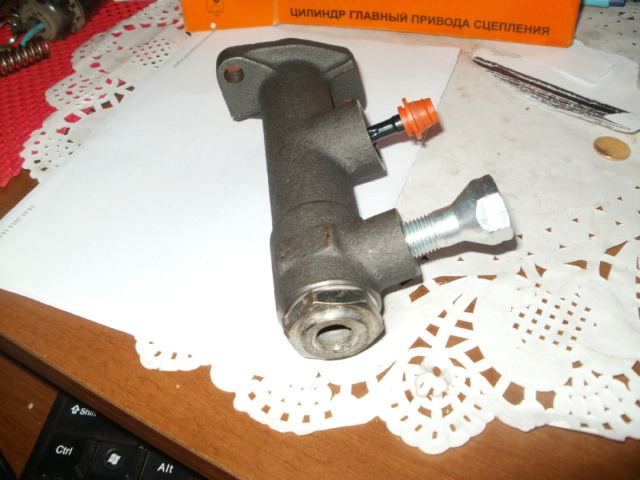

итаг. сегодня купил главный цилиндр привода сцепления ВАЗ 2101. производства БАЗАЛЬТ.

| Дядька писав(ла): |
| итаг. сегодня купил главный цилиндр привода сцепления ВАЗ 2101. производства БАЗАЛЬТ. |
оу
аж интересно, как он станет, надо переходник клепать?

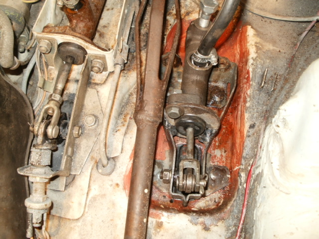

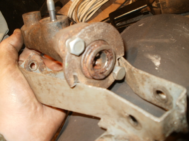

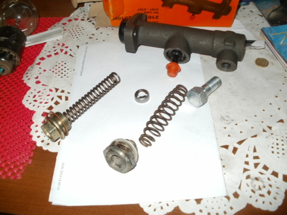

итаг. в общем как и обещал. небольшой отчет о установке главного цилиндра сцепления

Додано: 09 Лютий 2014 00:52 Заголовок повідомлення: |
толкатель стоит не параллельно корпусу, манжета будет стираться не равномерно
Дядька Камазовод
Статус: Offline Зареєстрований: 07.06.2007 Повідомлення: 2422 Звідки: г. Горловка. ТД4 Никитовка(Микитiвка) Фосфорное гетто. Моє авто: ВАЗ 2107
Додано: 09 Лютий 2014 10:02 Заголовок повідомлення: |
то так кажеццо. тем более это не наш родной. в котором даже малейший перекос приводит к течи манжет.

Додано: 09 Лютий 2014 22:44 Заголовок повідомлення: |
А манжет на рабочем не вылезет? Ведь на ВАЗ 2101 рабочий ход рабочего цилиндра 3,5- 4 см (если я не ошибаюсь), а у нас 2,2 см.
Дядька Камазовод
Додано: 09 Лютий 2014 22:45 Заголовок повідомлення: |
поддержали 1 человек |
менял. но задолбало.
_________________ Поезд Японский занесенный порошею. Красив. Обтекаем. Доставляет по адресу. Но мы выбираем сто раз разъебошенный . Старый . Советский ВЛ8М. |
Lanc Дохтор Снежок
Последних два года менял ГЦС по два раза на сезон - достали уже
Дядька Камазовод
Додано: 09 Лютий 2014 22:49 Заголовок повідомлення: |
ТО сЛАВКА. НЕ ВЫЛАЗИТ.. приезжай в гости увидиш. живу недалеко от ПЧ 14.
