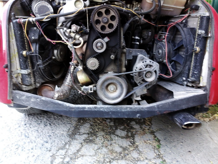

Был радиатор сзади вместо запаски. Радиатор 2107. Эл. вент от него же. Воздуховодов как таких не было. Только "жабры" подгинал. Охлаждения не хватало.
Затем добавил радиатор от печки на малый круг охлаждения. поставил его воле левого рычага задней подвески. Стало лучше, но все ровно стоило только немного "поднаступить" - привет обочина, остываем. Laughing
Затем поставил радиатор вперед. Сделал нормальный отвод горячего воздуха на лобовое. Правда морду очень сильно не хотелось резать (но уже успел, к сожалению был). На стандартной помпе хватало охлаждения даже если давать пиздюлей движку только до +20-25*с. А жаркими летними деньками снова все повторялось. Нов общем конечно, все возможно было довести до ума, что бы не грелось. Даже сзади можно все сделать при огромном желании.
Но затем я поставил обратно сороковку и о чудо. Laughing

хз что у вас там с охлаждением. после 140 км/час начинает греться, то есть не хватает охлаждения, но это летом !!!

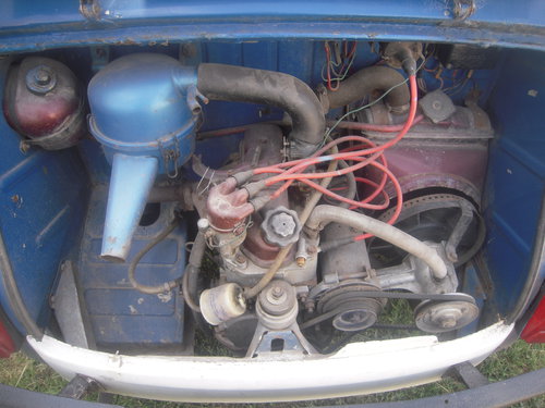

на самом деле недавно посмотрел как это сделано в фиат 600 или 500 и удивился, до чего все просто. радиатор справа от мотора вплотную к стенке моторного отсека, под ним в стенке дырка и забор воздуха снизу.

у меня на горби так и было: радиатор справа, и забор с правого уха и снизу, правая полочка была удалена

+1000 вот как настроил все, с полгода уже не доливал воды и прочих жидкостей, все норм и никаких соплей.
а теперь мое ФИ комраду Нилонаму:
вентелятор в мусорку, вместе с этим дифузором, кипеть будет аки утюг.
изолировать герметично полость мот отсека и полостьперед радиатором.
поработать над крышкой мот отсека (см у Polus-а например) и поставить второй радиатор нннада, могу подарить от 2110 )))

едет довольно таки не плохо, но надо поработать с системой охлаждения.
моя псевдо заливная горловина тосола - не впизду...не место ей там..
и бачек расширительный надо другой брать, надо искать более плоский, а не такой как на классике.
может подскажете какой бачек можно найти малогабаритный, так чтоб повыше поднять его под крышку капота.
по динамике- по лучше 40ки.надо настроить карб, зажигание, новые броне провода - так как те что есть - слетают с трамблера, совсно что и случилось у валерика на базе, но не сразу заметилось на ХХ, а вот на ходу я сначало расстроен малеха был, думал вяло как-то едет, а потом как попер)

покаместь проблема не в том что он греется сильно.(датчик в блоке вазовский, в приборку всунул показометр с 07, стрелка в зеленой зоне, стоит вертикально, до красной зоны запас еще есть.
проблема в том, что бачек немного низко, и верхний патрубок надо опускать ниже. вобщем есть воздух в системе.
когда бачек был полный тосола - верхний патрубок был пустым, и такое ощущение что нижний тоже.
завтра переделаю верхний патрубок так как должно быть в жигулях, и он станет ниже, и будет ниже чем уровень в бачке, + бачек еще чучуть подыму.
и надо попробовать радиатор чуток ниже посадить.
так как такое чувство что система не заполнена полностью...
