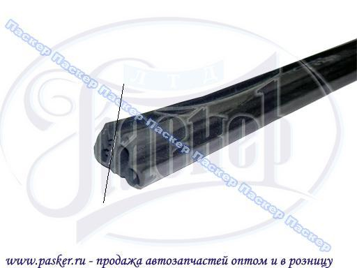

седня смотрел как ставить таврийский уплотнитель(два колечка) не в проем а на дверь но столкнулся с проблемой отрезать п-образный профиль не получеться чтобы колечко не повредить
как быть?
авторов с такими уплотнителями прошу выложить детальное фото  |
Обрезал примерно по этой линии. По железным скобе с верху там где она полукруглая и снизу по ребру. Получится 2 части одна полоска резиновая с 2 целыми трубками и вторая с железными скобами. Дальше берешь клей и клеш на место родного в торец двери.

| Voytik писав(ла): |
та что там фотографировать.
снимаешь уплотнитель, и острым канцелярским ножиком режишь ему резину до самых железных скобок которые запаяны в резинке.
на руки получаэшь трубку уплотнителя, и ленту из сотни железных скрепок  |
Там подрезать только в начале надо, а дальше можно разъединять руками, как кожуру с банана снимаешь, и ничего не повреждается.
