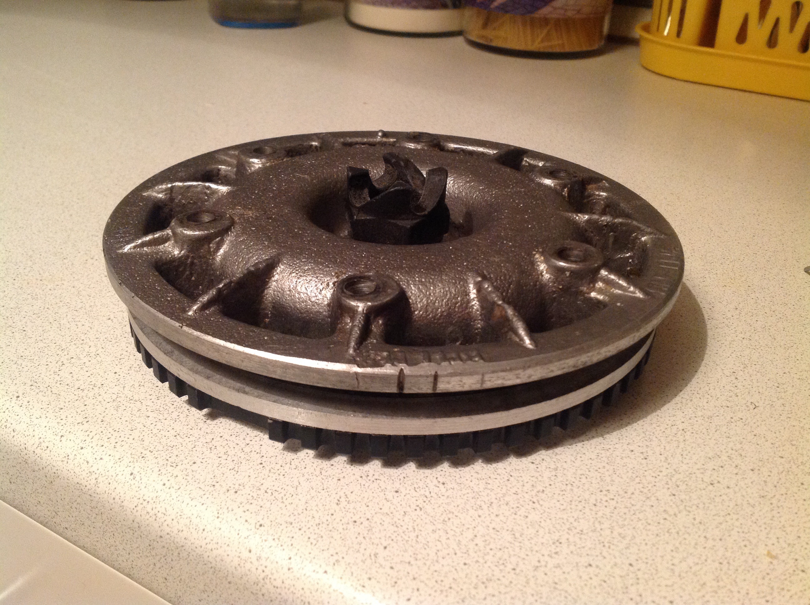

Сделал себе сегодня шкив. И почти приладил датчик положения КВ.
Прикупил январь 5.1 .... 61 , друг подарил проводку, другой друг подарил дросельную заслонку вместе со всеми датчиками, катушка тоже в подарок досталась, ДД вместе с проводкой отвис.
Короче у меня все тоже стронулось с мертвой точки!!!
Скоро наступит самое страшное. Изготовление коллектора под форсунки с ресивером и под дросельную заслонку. Кстати по расчетам ресивер совсем маленький нужен под наш мотор.
Самое хреновое что сварки нет под рукой(((
