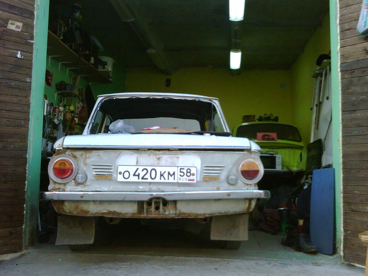

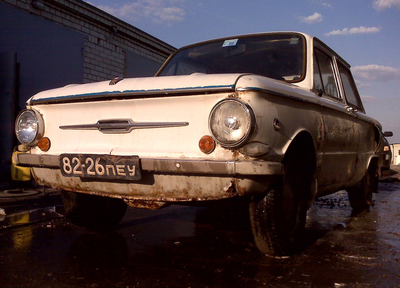

Итак, ЗАЗ 968А первой половины 1979 года (предположительно март). Служил верой и правдой одному деду-конструктору. До покупки Яном стоял несколько лет во дворе и казалось, был уже одной ногой в могиле чермете. Но свершилось чудо и Запорожец, ни разу не видивший гаража стал жить в сухом гараже у нового хозяина.
Той весной его притащили на троссе к гаражу. Из салона был выброшен всякий мусор, кузов и днище вымыто с химией керхером.
Запорожцу сразу стало легче дышать, и, глядя в весеннее небо, он уже начал мечтать как он снова будет ездить по пыльным дорогам нашей необъятной родины.
Но до поездок было еще далеко: не работало сцепление и нужно было разобраться с "противоугонной системой", которую накрутил дедушка. ГЦС заменили, магистраль прокачали - сцепление появилось. Противоугонка - это просто схемотехнический трэш, состоящий из километров проводов, хитро спрятаных концевиков и тумблеров, которыми нужно было оперировать в определенной последовательности, которую знал только дед.
В итоге весь этот бред был благополучно выпилен, бензин подкачен, искра проверена и... Запорожец весело затарахтел всеми сорока лошадями. Прокатились по гаражам и охренели от состояния рулевой и машины в целом - да он как новый! Это вот еще один аппарат, мне встретившийся, который вопреки унылому внешнему виду имеет практически идеальное состояние всех агрегатов. Разве что свет не работал. Пока сделали только ближний.
А когда еще Саня (Кайман) Запорожцу отрегулировал родной карб, мы с Яном вообще ошалели от этого автомобиля
Из-за своего страшноватого вида, фрагментов серой краски и дальнейшей идеи сделать рет лук Жужик получил имя "Крыса"
Осенью устроили флешмоб в ГАИ - приехали ставить на учет два ушана (еще мой желтый):
После оформления стали на крысе кататься по городу. Стали выявляться слабые места. Например, при более резком торможении перед пешеходником заклинил РТЦ на переднем правом колесе. Кое-как доехали до гаража, сняли цилиндры - ну еще бы они не заклинили: пыльники старые, машина стояла долго, всё зеркало покрыто гогном...
Новые цилиндры, что продаются на рынке, тоже не блещут хорошим сохраном. При покупке нужно каждый смотреть, снимая пыльнег

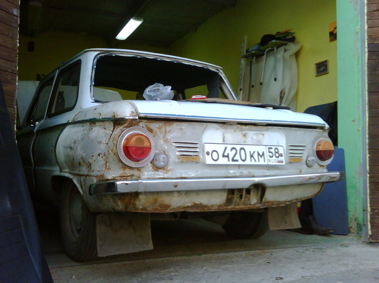

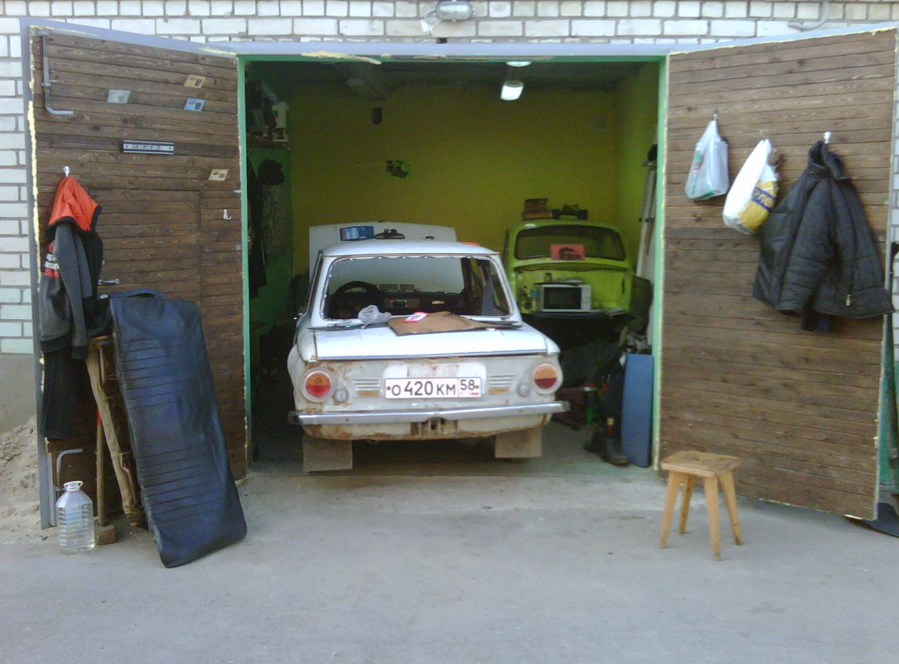

Зимой крыса стояла в гараже без движения. А по весне мы вынули стекла (лобач всё равно менять, да и резинки потресковшиеся), сняли родной потолок на перешивку.
На прошлой неделе проклеили крышу СТП-шкой, натянули новодельный потолок, вставили заднее стекло. Потресковшуюся торпедо оклеили "крысиным" мехом. Сняли бензобак, сняли родную "шумку" - все будед проклеино СТП-шкой. Скомплектовали бампера состоянием получше, заделали дыры в полу.
Продолжение следует...
