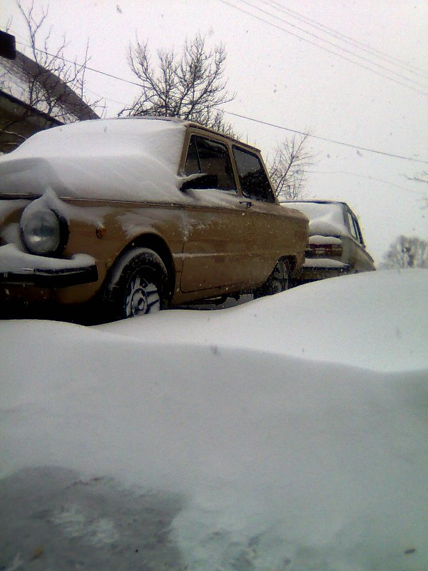

Вот и настал тот день, когда ВАЗо двигатель не захотел заводится. Вчера с утра думал завести и переставить бежевого, но он так и не завелся. Оказалось нет искры. Разбираться в чем причина - не было времени.
С августа месяца 2011-го года, двигатель еще ни разу не подводил. Very Happy

Итак, ПРИЧИНА ПОЛОМКИ БЕЖЕВОГО БЫЛА просто в плохой массе коммутатора с кузовом. Зачистил контакт и все работает как часики. Very Happy Выезжал ездил немного по делам. по снегу идет как танк. Правда есть плохая новость, накрылся мой почти новый радиатор. Где то видно воды немного осталось таки и порвало две соты. Так что отлаживаю деньги на новый радиатор. Sad Крышка капота уже переварена и ждет тепла. Датчик температуры работает нормально уже (ВАЗ 2106).
