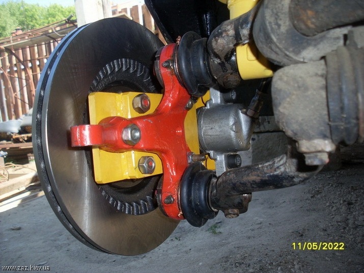

Спасибо за чертеж. Буду пробовать дальше. За ранее прошу прощения за наглость, а можно ли получить чертеж чудо колец-пыльников?
[url=https://foto.rambler.ru/users/bush-andrejj/albums/54065391/photo/4f1900bd-9195-6831-d818-1289493e8339/][/url]
Я так понял что пыльник перекрывает крепление пластины к цапфе? В итоге болт заменен на шпильку?! Заранее спасибо!
Да, вот эта шпилька, в пластине режешь резьбу R1/8", вкручиваешь шпильку газовым ключом как можно сильней, лишнее отрезаешь. только их 4шт нужно, делалось на двоих.
Пыльник для 2108 и 2110
Запорная шайба ступицы, ее гайка и контргайка, шайба для шруса прицепом.
ну и сборка, общая сборка где-то есть в этой ветке.
to Anton[SS] вот пожалуйста - было бы желание
да и еще на кулаке диаметр 40 ессно свободный и в плюсе, сильно зависит от токаря, но обычно делают 0,1 до 0,2 в плюс, можно уточнить от руки на чертеже. _________________ Я не механик... и даже не знаю каким концом отвертки, гвоздь забивать...
у меня 6мм, ступицы 2110. чертежик мой в основе, кстати
все по тому, что на не проточенном кулаке размер не 18, а от 16,5 до 17, а к плоскости болта вообще не предсказуем, вот и не садится пластина как положено, и размеры плаваю +- 0,5 , колодки косит, диск не в центре скобы и т.п. со всеми вытекающими, кулаки нужно править - это однозначно. _________________ Я не механик... и даже не знаю каким концом отвертки, гвоздь забивать...

Спасибо, чертежи просто блеск!
Пару вопросов, как всегда.
1. Зачем затягивать газовым ключом, можно ведь сваркой с обратной стороны, потом так же срезать остатки и вывести плоскость?!
2. Изготовление гайки и контргайки где подвох? Резьба родная, соотв. родная гайка подходит. Да и купить их не проблема, зачем точить?
3. Шайба шруса, для чего она? Понимаю что она не отсюда, но все же.
Спасибо еще раз!
1. Сварка не есть гуд, тем более в таком узле, отлетит в самый не подходящий момент, когда будешь оттормаживатся у задка мерина - картина маслом, резьба коническая с дюймовым шагом, и он меньше 1мм, так что там до 10ти витков, при всем желании ее не продавишь внутрь, чего не скажешь о соединении сваркой, от вибраций его просто порвет.
2. Подвох в том, что не затянуть нужным моментом родной гайкой, сорвешь резьбу, почитай мануал по зубилам, роль контргайки и так понятна.
3.Это не из этой оперы, для задка, так прицепом, но ставится под гайку, сток очь хлипкая.
P.S. Вот только по этой причине стараюсь не выкладывать чертежи, начинается колхозинг, и как итог - обсералово афтара... если хочешь юзать узел долго и упорно меняя только подшипники - не колхозь. Делал для себя и старался предусмотреть все мелочи, и заложить максимальную прочность узлу. _________________ Я не механик... и даже не знаю каким концом отвертки, гвоздь забивать...

Колхозить ничего и не планирую, просто задал пару вопросов для прояснения ситуации, и очень благодарен за грамотные ответы. С резьбой, например, могут быть проблемы, та которая коническая, потому уточнил, допустимо ли ее заменить. По гайке тоже вопрос не зря задал, я б родной затянул и в ус не дул, образование у меня совсем не профильное. Зато беды потом могло быть много.

П.С. Кстати уже 6 лет как я завяз с дисковыми тормозами на заз, причем начиналось все с ВАЗ ступицы под ЗАЗ подшипник, и вот до чего дошел прогресс! Интересно есть ли еще такие долгоиграющие зазоводы?

я брал обычную гайку м16, с пластиковым вкладышем. отлично держит. за 3-4 года никаких нареканий
родная не пойдет, она ослаблена прорезями под шплинт, и часто срезается резьба
а кто хочет перебдеть - тот вытачивает мегогайку из мегоматериала _________________ 050-5254195
