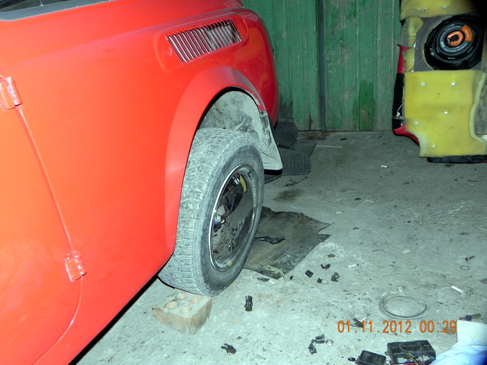

1) в связи с тем что новый мотор и его компоненты тяжелее 40-ки, а тем более 30-ки, за лето полностью просели задние пружины. так, что за поездку в Каменец, внутренние части задних покрышек (до поездки только их поставил, почти новые) стерлись до ниток !!!
Итак, установлены пружины Шевронива перед. Сильно дох*я, так скажем, в плюсе имеем дорожный просвет под картером кпп 29 см Smile и очень плавный ход. решил пусть пока так будет ,во всяком случае зиму так проезжу, не просядут - попилю.

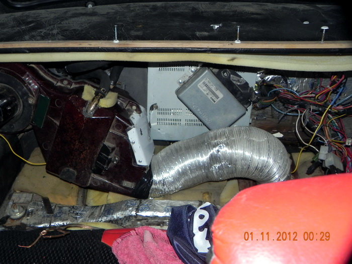

2) в связи с приближением зимы, решил установить печку, от чего не знаю, есть версия что от автобуса, вобщем она поместилась за задним сиденьем, теплый воздух по говре идет в заводской воздуховод ,для чего из салона в этот воздуховод была пробита дырка. Греет отлично, не шумит итд

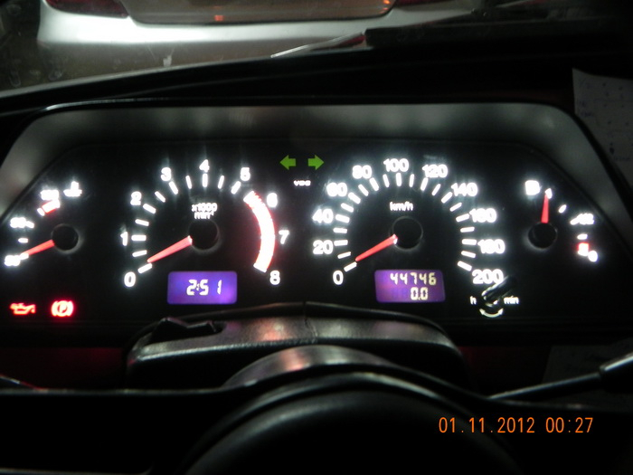

3) установлена приборная панель VDO 2115 с двумя окошками.
по подключению голову поломал, но все получилось, все работает, чуть изменил подсветку. Кому интересно подключение - обращайтесь. Из того что сейчас есть - одна из наиболее приемлемых КП. Из плюсов имеем: Вольтметр ,температура наруж воздуха, часы, ОТСУТСТВИЕ ТРОСА !!!, все приборы на шаг. двигателях - соответственно плавная работа, большая точность, приятная графика. Она для 965 конечно чуток великовата, а в 968-е семейство будет самое то !!!
Днем светится белым, как на первой фото, при включении наружного освещения включается красная подсветка, а белая отключается).

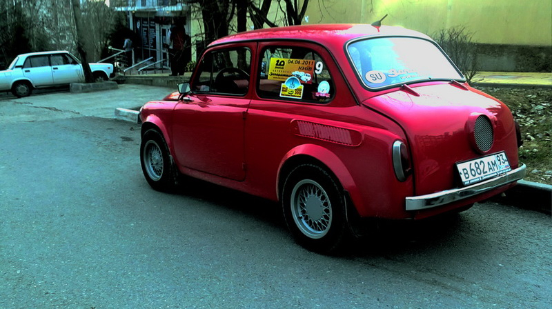

Итак, пришла зима, на улице +15 Smile
короче говоря зимние "колеса" после 15 /195 так мягко едет - просто класс. Но, поведение машины сразу изменилось, исчезла точность реакций, появлись уводы в поворотах итд. крены возросли.
Бампер вот еще прилип, я его правда урезал на 5 см, а то он был 20 лет назад автогеном криво сварен, да и так мне больше нравится, что он не торчит по бокам.
как-то так.
