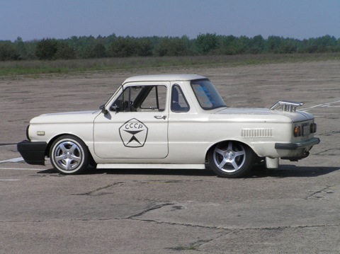

И все никак не дождусь пока они попадут в мои руки. Хотя говорят что предвкушение лучше чем само событие Smile
Ну вы поняли что на этом фото Smile
На этом фото есть ахуитительнейший сток бампер+зазь на фоне помойного ведра Very Happy

Да.. стоковый... вместо пластикового обтекателя. Дожились, раньше мечтал о литье, и пластиковом обвесе, теперь думаю как прикрутить родные диски на дисковые тормоза чтобы снаружи вообще все выглядело под стандарт...
Помойное ведро это местныая достопримечательность. Протыкается пальцем, но до последней зимы передвигалось само. Теперь в нем живут... натурально квартирка Smile

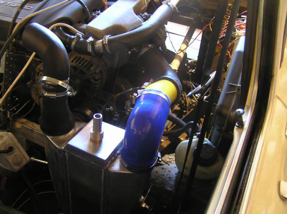

Надоело мне мучаться с родными рулевыми шарнирами, пошел по пути установки шарниров ВАЗ-2110 с соедитнительными перемычками изготовленными из тяг 2108 Smile А пока пробная версия точится на токарке - установил жидкостный интеркулер. Как оказалось - точная копия тако-го же что стоит у Vesik Smile

Boss156 Для города жидкостной кулер немного не в кассу, ну или надо ставить для него эксчейнджер, я бы на твоем месте всеж воздушник оставил! А так, зачет! Smile

ПовідомленняДодано: 25 Липень 2012 15:38    Заголовок повідомлення: Відповісти з цитатою
LEKS писав(ла):
это ты типа мордяху пилить собрался, под интеркулер? )))
Ну почти Smile Я собрался полкрыши отпилить. Будет 968МП Smile
2:452/156 DX4Station
Boss156
Зареєстрований: 11.12.2007
Повідомлення: 494
Звідки: Беларусь, Гомель
ПовідомленняДодано: 25 Липень 2012 15:40    Заголовок повідомлення: Відповісти з цитатою
VesyK писав(ла):
Я больше на любительский 402м ориентирован и на легкие покатушки по вечерам. Это уже давно не машина на каждый день по городу Smile

LEKS Ага, и протянуть через пол машины пайпинг и турбина раздуется только когда на деревьях листва осыпется!

Щаз вы меня закидаете помидорами... Smile
А интеркулер жидкостный и выбран дабы избавиться от 4 метров труб и жесткой турбоямы...

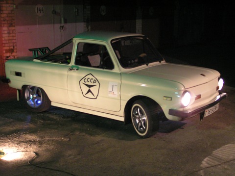

Пока так.
LEKS
Авторитетище
Авторитетище
Повідомлення: 7163
ПовідомленняДодано: 31 Липень 2012 09:38    Заголовок повідомлення: Відповісти з цитатою
уже отрезал?
050-5254195
Boss156
Повідомлення: 494
ПовідомленняДодано: 31 Липень 2012 15:37    Заголовок повідомлення: Відповісти з цитатою
Уже усилил и заварил часть. Сегодня доварят самое сложное - стык рамы и крыши. ВОдосток как то очень туманно получается, нужно додумывать. Ну и тент над мотором пока будет.
