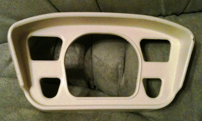

Бежевый пластик от ранних горби

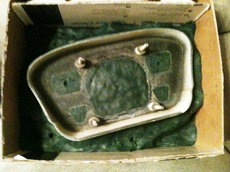

Для тих, кому насправді цікаво, викладатиму фотозвіт про стан реалізації своєї ідеї. Чесно кажучи, на разі я сам не певен, що все вийде. Стурбованість викликає процес зжиження пластику та його подальша кристалізація. Використовую рідний пластик, тому що хочу саме з нього мати приборку!
Отже, зробив перший крок -- підготувався для лиття першої частини форми. Для цього скульптурним пластилином вимостив днище коробки та обклав половину приборки так, щоб ніде не було щілин.

С приборкой остановился на полпути.
Залил первый слой силикона -- все супер. Потом убрал скульптурный пластелин и приготовился к заливки второй части формы.
И тут я допустил две технологические ошибки:
1. Не побрызгал на застывший силикон с приборкой внутри мыльной водой, что склеило старый и новый силикон
2. Плохо замешал отвердитель и местами получились жидкие проливы в форме.
В итоге вторую часть испортил, а когда вырезал ее испортил также оправу для форму.
Чтоб процесс закончить, надо снова в Харькове купить 2 л силикона с отвердителем и сделать новую оправу для формы (материал для этого уже подготовил). Вот как-то так...
Но идея не заброшена!
