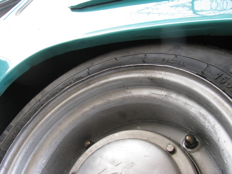

Для владельцев заз965 : можно разварить на 5см диск.. Резина 155/70 нормально влазит в арку и нигде не затирает.. думаю и 165/70 тоже будет хорошо, т.к. запас есть.

Лазил-лазил по всем страницам, так и не понял, на сколько максимально можно разварить колеса?
Гдето видал что добавляли 10 сантиметров полосы, но повторно не смог никак обнаружить.
Так вот же, джентельмены, скажите мне пожалуйста кто в курсе максимальной вставки
1)под заводскую резину
2) и максимально чтоб не терло ничего после расширения

Перед і зад по 5 см?

на Мку максимум 4 см, на ушана 3см, это что б не затирало
