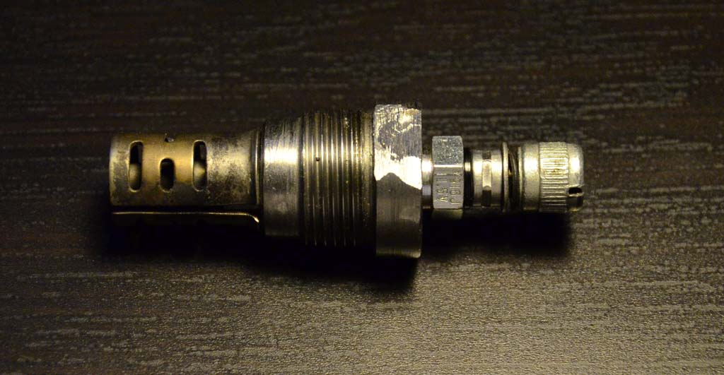

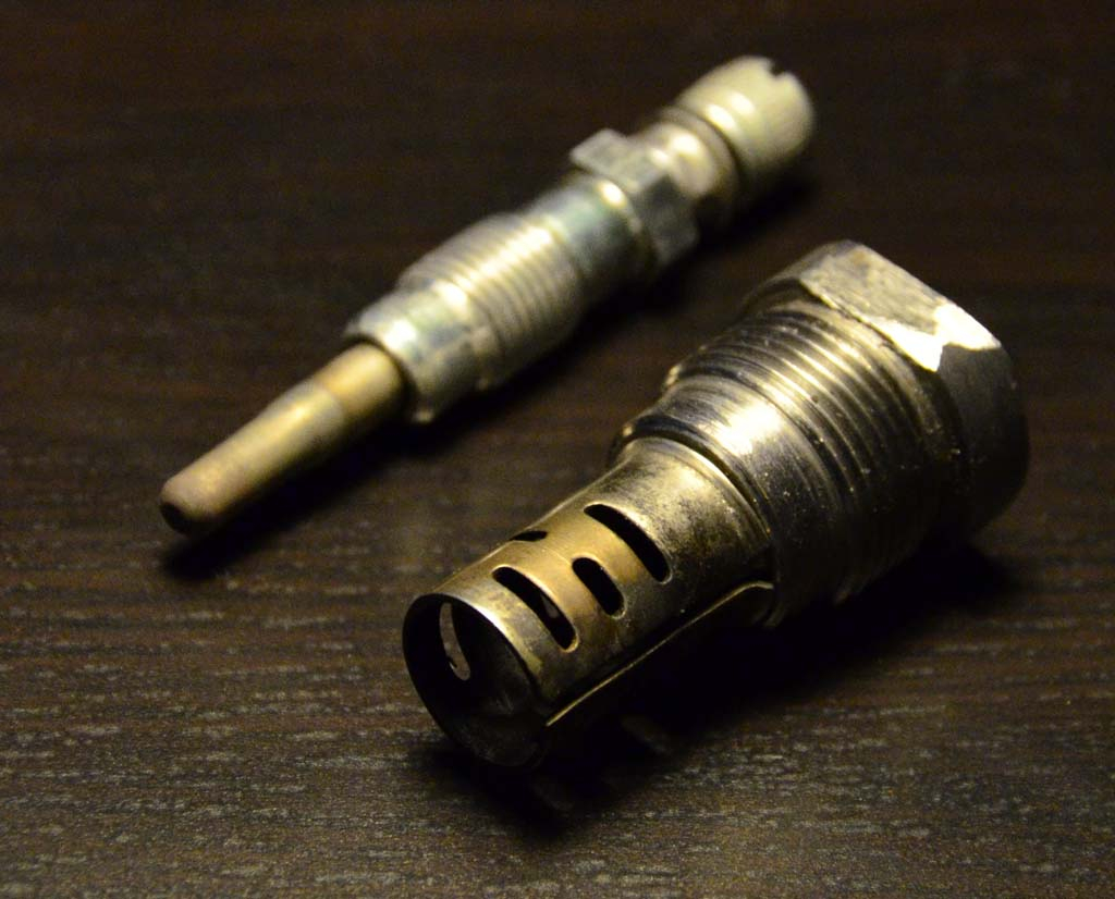

Выкладываю фотки...
Пока только свеча и втулка, забыл фотик в выходные взять, теперь жалею - уж очень красивые узоры на лобовом стекле жужика были....
Снимки сделал сегодня утром перед работой.
Подключил свечу к аккумулятору - прошло 10 секунд...
Свеча и втулочка вразнобой...
Свеча и втулочка вместе...
Завтра постараюсь выложить сравнительные фотки родной и новой свечи; в планах, на следующие выходные: съездить в гараж с фотиком, сфоткать свечу на печке, замерить ток розжига на старой свече и на новой, и, соответственно, все это заснять...

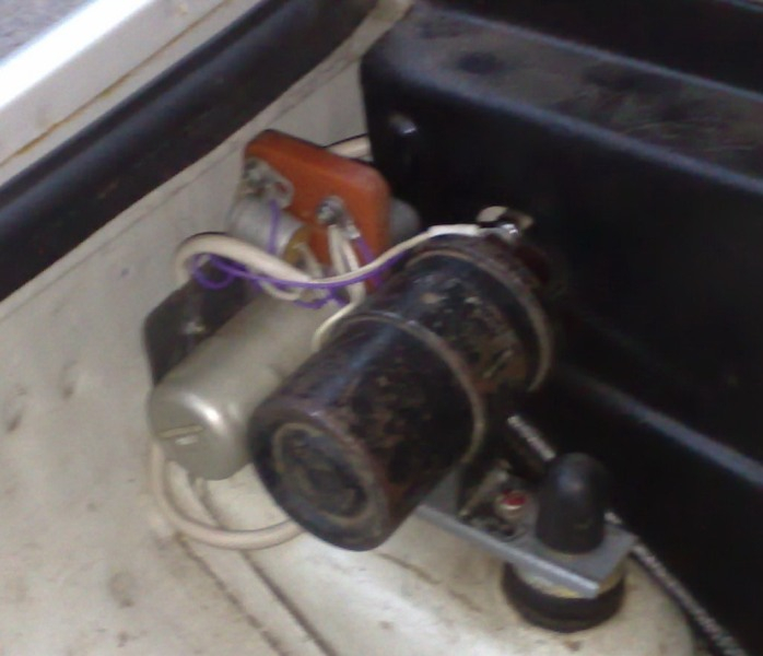

Можно и я вклинюсь со своим извратом ?
А почему так говорю... Судите сами.
Дело было лет 9-10 назад. Холодно зимой без печки однако. А родная свеча накала при запуске кушает много.
Решил перевести на искровый розжиг. Нашел в загашнике все что необходимо: катушку, реле, конденсаторов (разных) ну и т.д. Давай собирать все до кучи. И нифига... Релюхи (точнее контактов) хватает максимум на 5-6 запусков. Горят нахрен.
Но искру-то очень хочется. Поэтому пошел по линии наименьшего сопротивления. А именно: На какой-то двигатель (24V но крутит и от 12V) прилепил контактную группу от ВАЗа; на вал насадил высокую латунную гайку со спиленными тремя углами (получилось три кулачка). Соединения выполнил по стандартной схеме зажигания.
Свеча доработалась стандартно: металлическую часть срезал, и "голую" свечу вставил вместо родной. Зажал стандартной гайкой. Все.
Запустил... Как ни странно, все заработало с первой попытки и работает по настоящий день. Свеча до сих пор стоит та-же самая. Чищу (точнее протираю) ее раз в год перед началом сезона (в этом году забыл, честно признаюсь). Искра лупит шо пипец. Через 40-50 сек печь переходит на автоматический режим, розжиг отлючается.
Выглядит конструкция малость похабно:
Думал по весне переделать. Думаю до сих пор. Ну работет-же .
