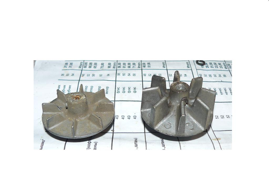

Перевожу печку от ЗАЗ-968 на газ. Жиклер в карбюраторе рассверлил до 0.8 мм. Тепла на выходе плучается маловато. Sad
Зато довольно много тепла улетает в выхлопную трубу (субъективно намного больше, чем идет на выход печки), так и должно быть? Rolling Eyes
Может быть есть смысл поставить крыльчатку от ЗАЗ-965? (левая на фото)
По идее она должна меньше тепла тянуть в выхлопную. Какие будут мысли?
З.Ы. Моторчик собрал на подшипниках от КАМаЗовского сильсина (спасибо hammerу за идею Привет! ). Работает очень тихо!
ПовідомленняДодано: 11 Січень 2012 00:53    Заголовок повідомлення: Відповісти з цитатою
Через сколько минут проверяешь температуру на выходе? В движении или нет?
Посмотри на свечу, если "мохнатая"(в саже) значит мало воздуха и крыльчатку надо ставить позлее(правую).
У меня жиклер 0,9мм, и неизвестное, но маленькое, проходное сечение в клапане. Пробовал ради интереса подключать клапан от ГБО, так смесь стала намного богаче(плохо горела и быстро закоптилась свеча).
Крыльчатка стоит правая Very Happy (изначально была левая).
Реально жарить начинает на скорости, (в движении), всё подумываю "прикрутить" регулятор подачи газа, да особого желания(натхнення) нет, да и не остановился на конкретном варианте, поэтому пока так: стоим - плохо греем; едем - в машине жара. Машина для того чтобы ехать, а не стоять.

Крыльчатка стоит с большими лопастями. Свеча чистая. Газ идет через клапан карбюратора (может там сечения не достаточно?).
У Вас выхлопные газы намного горячее, чем нагретый печкой воздух?
Может если поставить маленькую крыльчатку, КПД печки улучшится? Rolling Eyes

Поставил крыльчатку с маленькими лопастями. Температура выхлопных газов заметно уменьшилась, воздух, идущий в салон, стал теплее (без рассверливания жиклера Wink ) Нагар на свече не образовывается.
Получаем больше тепла за те же деньги! Laughing
