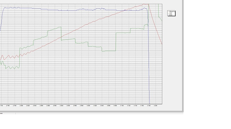

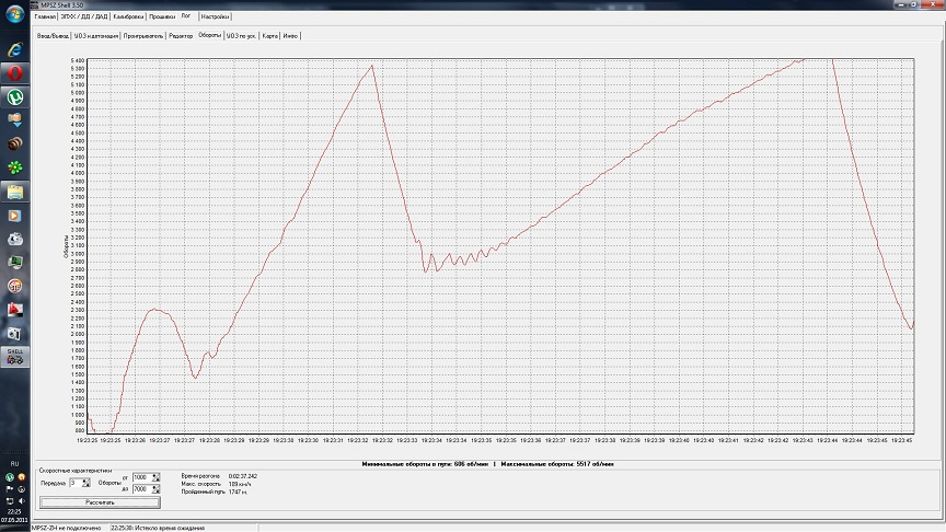

Ну и кто теперь скажет, что интенсивность разгона с ростом оборотов падает?

Только те,у кого поршневая тугая , где выше 3000 об/мин создаются сумасшедшие потери на трении в ЦПГ,кстати самые большие потери на трении в ДВС -именно там, в ЦПГ . А народ ушлый,думают что чем плотней поршневая тем лучше Laughing

Блин, у меня манетор фигово показывает. Будь добр прокомментируй графики. Ось Y- обороты, а по оси Х не вижу.

На первом графике
По Y - обороты -начало шкалы 800 оборотов, конец шкалы 5400 (внизу подписан пик 5517 оборотов)
по х - время - начало 19.23.25, конец 19часов 23 минуты 45 секунд
на втором
красная - обороты
зеленая- УОЗ (меняется ступеньками по причине изменения угла по заданному мной циклу с интервалом в 1 секунду)
синяя - разряжение в впускном коллекторе.
На этом графике по оси х номер принятого пакета от контроллера......

Вцелом,понятно. А почему при постоянной величине синей кривой меняется зелёная? Не, я не подкалываю, мне интересно, и я не всё понимаю до конца.

УОЗ увеличивается с увеличением оборотов. Если представить зависимость уоз от оборотов и разряжения, то получится трехмерная поверхность, с которой выбираются необходимые значения, нужные для нормальной работы двигателя. Если разряжение не меняется, а меняются только обороты, то уоз все равно изменяется в зависимости от оборотов. Обычно с увеличением оборотов уоз тоже растет. В моем случае он меняется скачкообразно потому что я просто экспериментировал и сам менял угол как мне хотелось, чтобы увидеть реакцию двигателя.
