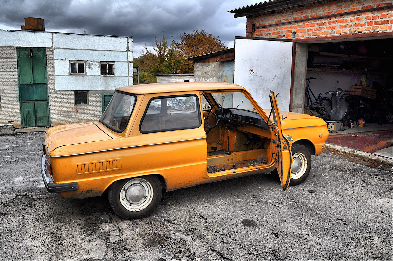

Мопед не мой, гараж не мой =))))

очень похож на вятку но это не она...
Блин хочу себе вятку очень хочу....

Ах да, прошу совета у бывалых. Подумываю вместо рихтовки взять оба крыла и морду за 450грн да и переварить. Кто может поделиться опытом по поводу номерной морды. Читал на форуме что теоретически можно оккуратно срезать оригинальную полку номерную и приварить на новую морду. У коро есть такой опыт ? ГАЙцы хоть раз замечали подобное ? )

А че с мордой вроде целае проше наверное рихтануть чем с номером заморачиватся.

Там вся правая (по ходу движения) сторона мятая, а потом херово выровнянная... Может и так, боюсь просто шпаклевки кило прийдется ложить =)

ну я с переваркой номера точно заморачиваться не буду,(подсудное это дело)

P.S. Сегодня был целый день в гараже, добил пол - снял всю мастику.. Обнаружил еще недочеты которые нужно устранять.. Сделал много фоток, но выложу уже завтра. Также на завтра вроде намечены первые сварочные работы =) Для затравочки - дрель суицидница:

Пару дыр это хорошо! Я себе взял ЗаЗ, так вроде при покупке смотрел, вроде норм, когда разбирать начал, это было что то! Под сидения и водительское и пасажирское пришлось вырезать новые карыта и вставлять поверх. Дыры были огромные.

Еще немного фото + фото "повореждений"
И баги:

лючек огромный будет

крылья меняй а морда ничево криминального, хороший рихтовщик сделает.

там морда нормальная.
а вот крылья меняй.......
И смотри что у тебя вбагажном отсеке если гдето есть дырочки вырезай и вваривай новую.....
