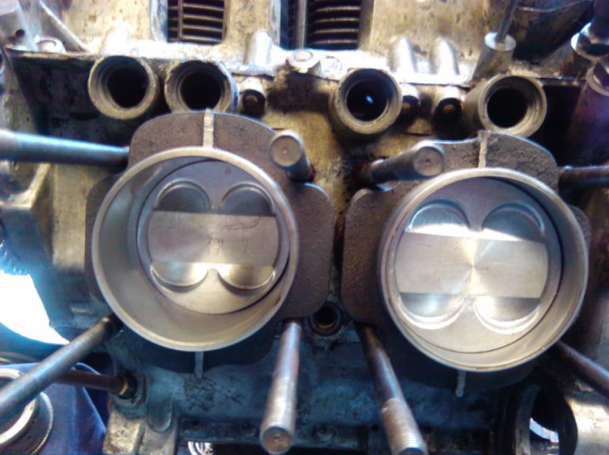

остается вариант, выкинуть кольцо и сточить выпуклость поршня

Я обалдел от увиденного, чугунная гильза , как давно ты катаешься на этой ЦПГ ? там же стенки тонкие , при нагреве может деформироваться и кушать по немногу маслеца , кались , только правду пожалуйста.

Я обалдел от увиденного, чугунная гильза , как давно ты катаешься на этой ЦПГ ? там же стенки тонкие , при нагреве может деформироваться и кушать по немногу маслеца , кались , только правду пожалуйста. |
масло может и подкушивает, но не меньше чем обычно!
а чугунные горшки тоже разные есть. Писал об этом, что видел 2 типов. И выбрал те, что толще.
Давно ли катаюсь? С осени. Пол-зимы проездил, пока не попал в ДТП. Сейчас езжу снова. Пробег на такой поршневой уже чуть более 4тыс.км. Полет нормальный!

- этот выступ на поршне - вообще то не есть хорошо - для нашего расположения свечи зажигания. Затененных зон горения слишком много. Таки его надо бы срезать. Так, например, на 79 поршнях переход от поршней 21011 на поршня 2105 вызывает потерю 1-1,5 л.с.
- степень сжатия нужно аккуратнее просчитать, а то один господин в теме про 82 поршня насчитал аж 9,5, хотя мужик вроде серьезный.

1. Камеры сгорания не проливал (о чем сейчас жалею), поэтому уверен, что степень сжатия в всех цилиндрах разная... возможно отличается даже на десятые...
2. установленные кольца под головки, толщиной 1,5мм скушали степень сжатия, причем прилично. Если объективно, то вполне возможно эта цифра около 8!

Первое что попробую, выкину кольца из под головок (либо выровняю их толщиной объем камер сгорания) соответственно срезав выступ на поршнях и сделав кольца минимальной толщины.
(совсем отказываться от них не хочу, дабы не иметь риска продавить головку).

5. Вторая собака - видимо камера сгорания. Я с этим тоже много воевал, но каждое решение может быть весьма специфично. Степень сжатия нужно очень аккуратно просчитать и все промерять. Тоже смогу помочь. Но это все таки вторая собака. В результате можно выжить где то 56 л.с. А далее - это уже долгая нудная пляска с бубном и высокое искусство.
