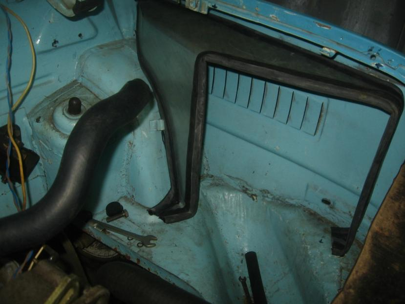

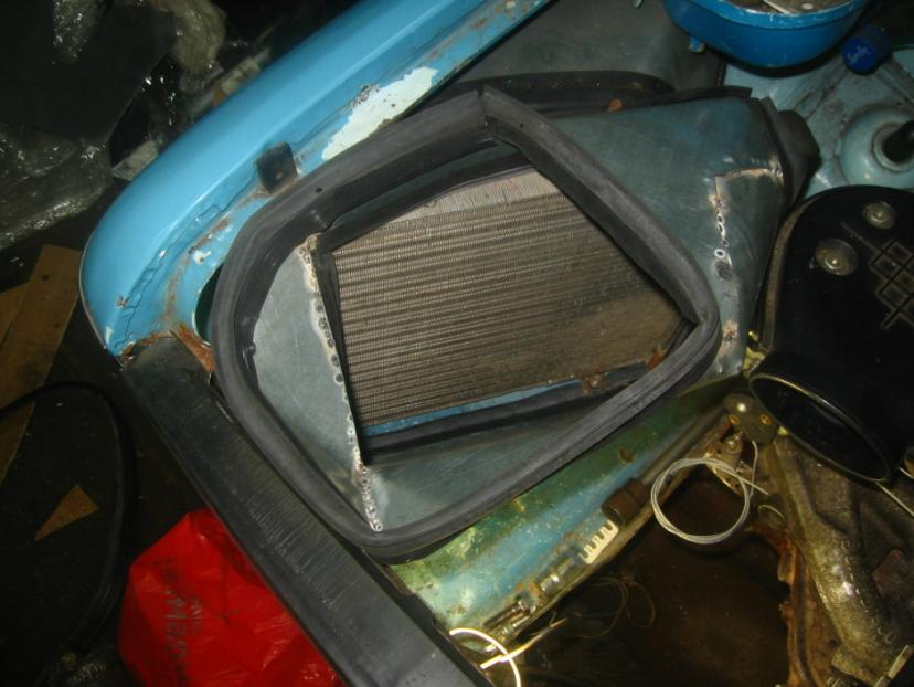

вести с фронта
поставил 2 воздуховода

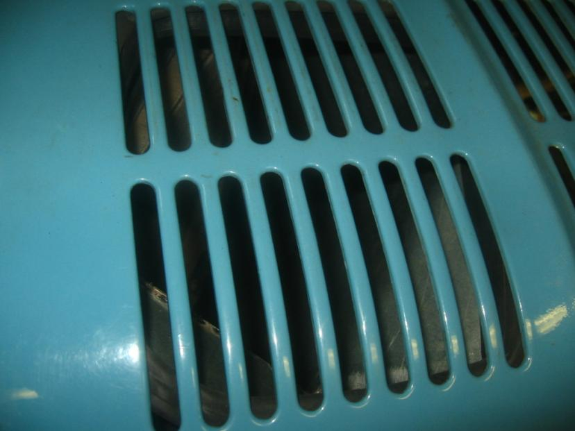

Первый входной для наружного воздуха, на левый дополнительный радиатор. Теперь при закрытой крышке капота воздух исключительно с улицы всасывается вентилятором в радиатор и выдувается через левые жабры:
Воздух забирается из левой части жабер крышки капота. По всему контуру воздуховода уплотнители, исключающие подсос из подкапотного пространства.
Еще один воздуховод поставил перед правым радиатором, чтобы также без подсосов брался только наружный воздух.
Выдув возможно будет пока внутрь отсека. Думаю либо вниз вывести, либо через задние жабры.
Осталось закрепить 3й радиатор на задней панели и можно прокладывать патрубки. Если все успею, в выходные буду уже заливать антифриз и заводиться. Cool

кстати, материал, оцинковка 0.5мм
варится плохо, но полуавтомат справляется
