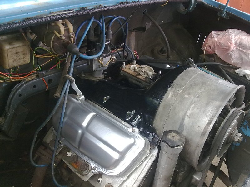

проблема таки в насосе,он греется.смотри мануал,там надо регулировать еще длинну штока с помощью прокладок под насос,тем самым уменьшая нагрев насоса.
а по поводу подсоса гляди фото:
все есть на автобазаре

На счет бензина , ставил бутылку после того как заглох начинает нормально работать, мне кажется всетаки дело в баке.карбюратор у меня стоит наоборот. Хз почему так поставил. Если делать как родной подсос слишком он длинный получается. А зажигание у себя электонное? С чего поставил? А вот на счет привода с печки это хорошо вот только где его найти и стоит он мне кажется будет не мало но надо все таки поискать. А можно еще фотку как ты его установил. Было бы просто замечательно.

Думаю б/у можно найти на разборке япошек. Карб у меня другой но принцип один. Фото завтра. Wink

это не мое,это bodiaна машина.
у меня как и у всех стояло через переходник,пиляный и полированный.
