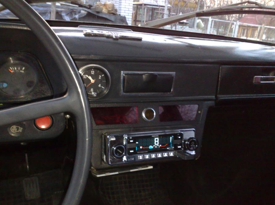

Вот такая магнитола теперь стоит на машине:
Играет хорошо да и смотрится неплохо.

ПовідомленняДодано: 03 Квітень 2011 21:59    Заголовок повідомлення: Відповісти з цитатою
Ох тыж, итс ТРУ))

ПовідомленняДодано: 03 Квітень 2011 23:09    Заголовок повідомлення: Відповісти з цитатою
отличная! долго к ней присматривался, отпишись по качеству отд)

ПовідомленняДодано: 04 Квітень 2011 00:11    Заголовок повідомлення: Відповісти з цитатою
Ну по качеству воспроизведения сложно что-то сказать, так как не с чем сравнивать. Просто до этого стояла кассетная магнитолка 80-х годов Rolling Eyes, которая просто из за своей старости звучала на порядок хуже этой.
Ну можно еще добавить что на 90-х % громкости начинается какое-то "невытягивание", может причиной тому не очень хорошие колонки.
По магнитоле еще можно выделить из "-" то что как то непривычно высунута панель, ширина которой миллиметров 20 и плюс крутилки около 10; и из "+" то что нету отстойной синей подсветки, как у большинства магнитол, прикольно крутятся крутилки которые чем-то похожи на тумблер печки.

Прикольно! В ретро-стиле исполнена Smile
