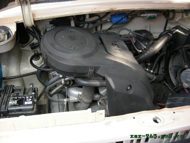

Извиняюсь, галерея открыта. Уже два года ездию и с подпятником все в порядке, у меня стоит не тот который приклепываемый к корзине.

А Я ПЕРЕВАРИЛ КУЗОВНЫЕ ГАЙКИ КРЕПЛЕНИЯ КОРОМЫСЛА НА 2 СМ НИЖЕ
КОРПУС ВОЗДУХАНА В КАПОТ НЕ УПИРАЕТСЯ
+1 ЛЕКСУ
РОДНОЙ ВЫЖИМНОЙ НЕ КАТИТ, БЫСТРО КРЯКНЕТ

cherkov писав(ла):
Разрешается ставить двигатель от Таврии объемом 1,1 литра на ЗАЗ-968.
Выжимной стает родной запорожский лучше чем модернизированный, не надо больше ничего химичить с ним.
расскажи, кем разрешается установка мемза 245? а мемз 2457 что, нельзя?
фото в галерее мегасодержательные! спасибо
видно, что угол наклона двигателя не такой, как соответствует конструкции двигателя, с дифферентом вправо

ТОЖЕ ХОТЕЛОСЬ БЫ ПРО НЕНАДОБНОСТЬ РАЗРЕШЕНИЯ УСЛЫШАТЬ.
ОТКУДА ИНФА?
СТРАННО, ЧТО ВЫЖИМНОЙ ЖИВ
БЕЗ НАПРАВЛЯЙКИ ЕМУ ТАМ НЕ СЛАДКО.
ЕСТЬ ЛИ ФОТКИ ПО УСТАНОВКЕ ПЕЧНОГО РАДИАТОРА СПЕРЕДИ?
РАССКАЖИ ПОДРОБНЕЕ ПРО ЕЗДУ ЛЕТОМ И СКОРОСТНЫЕ РЕЖИМЫ.
ЕЗДИЛ ЛИ НА ДАЛЬНИЕ РАССТОЯНИЯ ВЫШЕ 100 КМ?
НЕ ПОВЕРЮ, ЧТО 08 МОТОР СПОСОБЕН ОХЛАДИТЬ СТОЯЩИЙ СЗАДИ РАДИАТОР. МНЕ УДАЛОСЬ ПРОЕХАТЬ ОТСИЛЫ 1 КМ С ТАКИМ МОТОРЧИКОМ.

макс, ну на горбатике не грелось с радиатором сзади. и радиатор печки там же стоял

Спасибо за фотографии. По системе охлождения планирую ставить 2 таврийских радиатора(с електроприводами) по бокам. На задней крышке ёще 1 окно для отвода воздуха и "уши" для забора. Будет ли еффект?

LEKS писав(ла):
НА ТВОЕМ?
МОЖ ДЕЛО В МАССЕ?
У МЕНЯ В ГОРОДЕ НЕ ГРЕЕТСЯ.
НА ТРАССЕ ПОДОГРЕВАЕТСЯ. НА СКОРОСТИ 90. ВЕНТИЛЬ НЕ ВЫКЛЮЧАЕТСЯ. РОДНЫХ РЕШЕТОК НЕ ХВАТАЕТ.

Макс, не знаю откуда у автора инфа, но по своему опыту скажу:
1) Двигатель 1.5л инжектор мне зарегистрировали, хоть и со скрипом но зарегистрировали. Так что о каких 1.1л идет речь не знаю. Войту 1.8 зарегистрировали.
2) У меня стоят 2 радиатора сзади в ушах, на каждом радиаторе по электровентилятору один работает постоянно (маленикий с кондея иномарки) второй вентилятор на перегрев - включается от мозгов. в жару за 30 градусов по работе системы охлаждения вопросов не возникало, единственное (тут уже мой косяк) никак не сделаю дефлекторы с ними думаю было бы лучше. Главный косяк из за которого не удалось приехать в Запорожье - это перегревающийся внешний бензонасос высокого давления, в котором кипел бензин.

Technik писав(ла):
у сергея тандера стояли на ушане 2 радиатора. я ему предложил один убрать. ничего не изменилось.
дело не в количестве радиаторов, а в том, как организован подвод и отвод воздуха.
для мыла считаю оптимальным выносить основной радиатор вперед, а печковский в моторном отсеке оставлять.

Technik писав(ла):
Для отвода как раз и ввариваю вторие жалюзи в капоте.
А если впереди радиатор - тогда что с отводом?.
тоже проблема...
я жалюзи прорезал в крышке багажника. но зато работает намного эффективнее, чем тоже самое делать сзади
