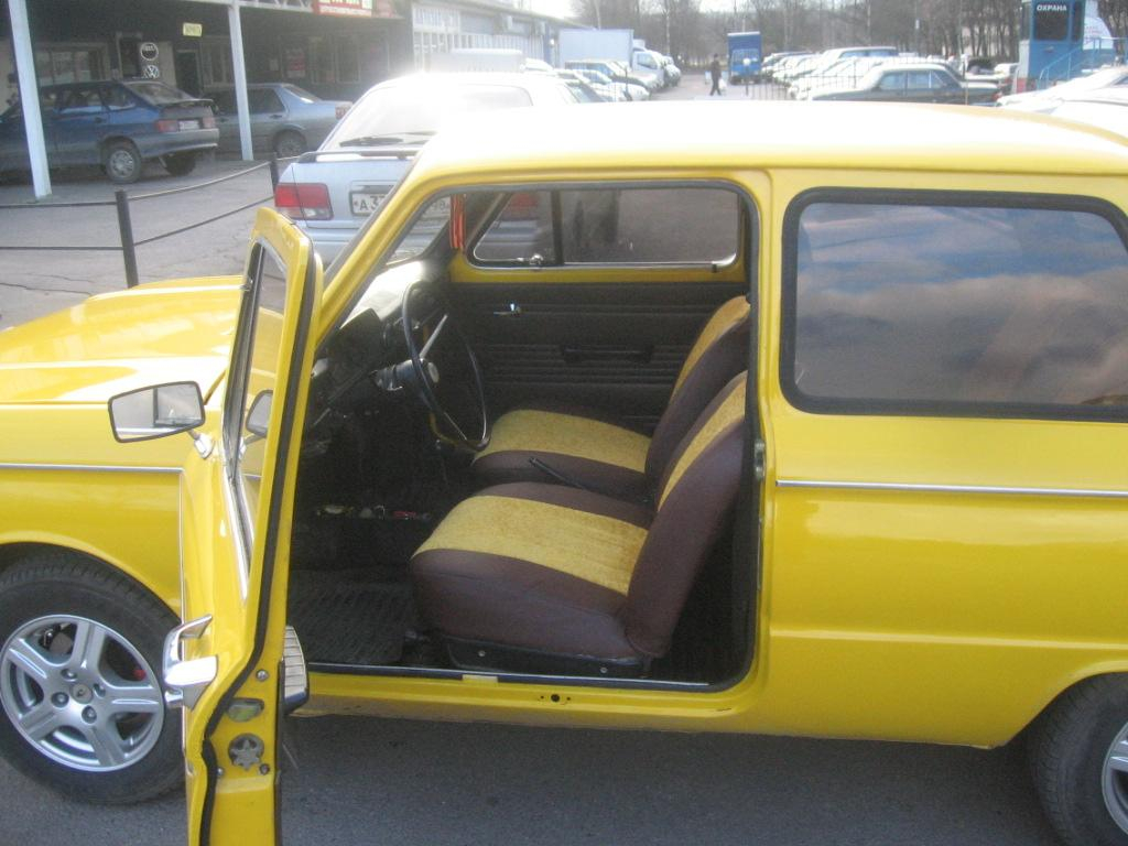

Так вот, поймите, не будет уплотнитель от 2101 у нас нормально стоять, т.к. конструкцией двери он не предусмотрен!!!
Смотрите на дверь! Кстати в проеме стоит штатный, который можно заменить на нечто пеохожее, но более резиновое, но такой же конфигурации, без пузыря бокового!

Те кто видел как у меня на Цыпе закрываются двери, не дадут соврать, что для того двери именно закрываются, а не захлопываются!
защелкиваются с мягким и тихим звуком, что позавидует не одна новая иномарка!
При этом уплотнение по всему периметру двери.
Могу на видео снять со звуком. Razz
Клеил тупо БФ-м, но лучше взять типа жидких гвоздей что-нибудь для резины.
