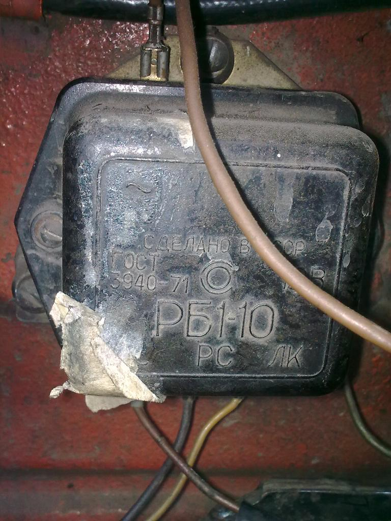

Хлопцы, а вы не забываете, что лампой контроля работы генератора
управляет не РР-310-Б, а реле блокировки РБ-1 ?

smilique
Статус: Offline Зареєстрований: 21.04.2009 Повідомлення: 119 Звідки: Новополоцк, РБ Моє авто: ЗАЗ-968М 1983г.
Додано: 29 Серпень 2010 23:05 Заголовок повідомлення: |
dedushka писав(ла): |
управляет не РР-310-Б, а реле блокировки РБ-1 ? |
только лампой, или это всё же влияет на то, идёт ли заряд, или нет?
тоесть поидее у меня начинаются глюки в РБ, значит если на заведённом двиге если горит лампа и нажать кнопку стартера и он покрутится, то РБ копать надо, а если не покрутится, то РР?
dedushka Аксакал
Статус: Offline Зареєстрований: 20.03.2009 Повідомлення: 689 Звідки: Донецк Моє авто: ЗАЗ 968МД 1991 г.в.
Додано: 30 Серпень 2010 20:20 Заголовок повідомлення: |
РБ не нужно копать. Обычно достаточно привести в порядок контакты. А для уверенного диагноза по работе генератора замеряй
напряжение на батарее при работающем моторе и без него.

LJ*maks*
Статус: Offline Зареєстрований: 17.03.2010 Повідомлення: 218 Звідки: Черкассы Моє авто: ЗАЗ - 968 М
Додано: 02 Жовтень 2010 16:46 Заголовок повідомлення: |
ЛЮДИИИИИ !!!!!! помогите !!!!!!
короч так...завёл жуж ,лампа генера негорит т.е. всё как нада ...машынка работает снимаю клему с АКБ глохнет !!!!.... сразу подумал контакт на РР 310-В окислилса
...попробывал тоже самое,потом смотрел провода на РБ1-10 ...всёравно тоже самое!!!
незнаю что делать...потом вспомнил что у меня дето было РР от 2101
как подключать это реле
АКБ у меня 60Ач. а генератор родной..
