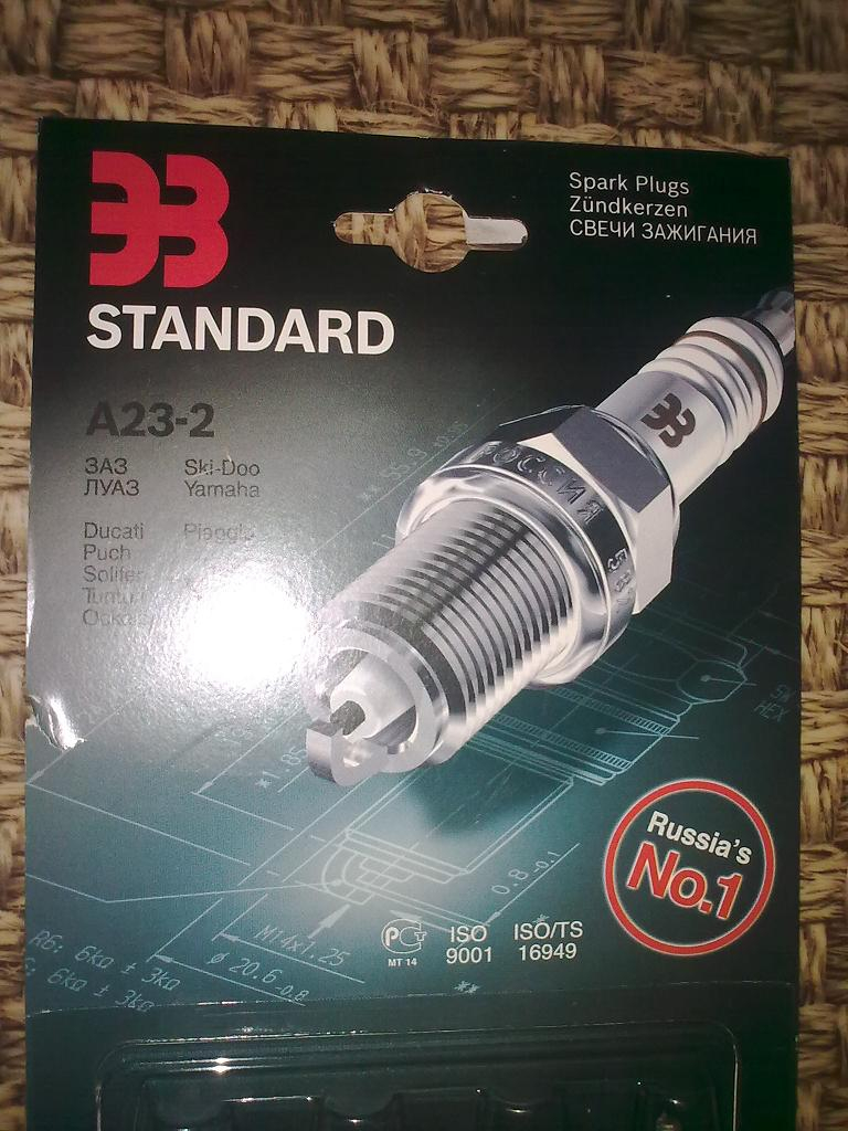

купил свечи А23-2 38грн.
были ещё BRISK 17, но что то мне помешало их взять Confused
на жуж ещё неставил..как поставля отпишусь

А23-2 ЭЗ Энгельс - гамно Cool

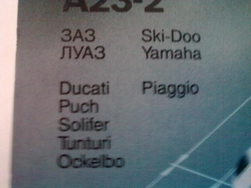

Особенно приколола надпись DUCATI на упаковке. Хотел бы я посмотреть на чувака, который их туда ввернет. Laughing Laughing Laughing

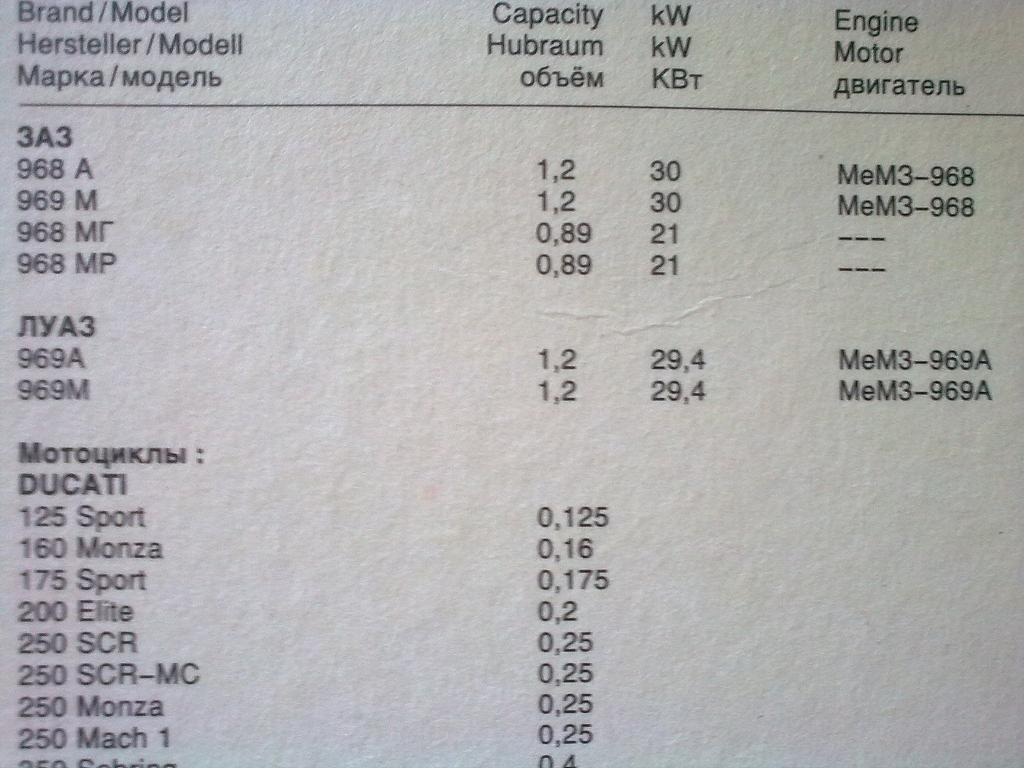

ПовідомленняДодано: 30 Квітень 2010 19:03    Заголовок повідомлення: Відповісти з цитатою
ДА УЖ Rolling Eyes
ТУТ ПРОИЗВОДИТЕЛЬ ПРЕДЛАГАЕТ ТУЛИТЬ ЭТИ СВЕЧИ, ЧТО НА 40-КУ, ЧТО НА 30-КУ Laughing
ЭНГЕЛЬС ВСЕГДА БЫЛИ ГАМНЯНЫМИ СВЕЧАМИ, К ТОМУ ЖЕ У НИХ ИЗОЛЯТОР ЦЕНТРАЛЬНОГО ЭЛЕКТРОДА УТОПЛЕН ГЛУБОКО, И СВЕЧИ БЫСТРО ЗАСИРАЕТСЯ
А ЕЩЕ БАРАБАННЫЕ УСТАНОВКИ У НИХ ТОЖЕ ГАМНО

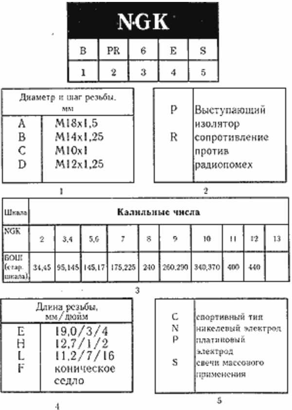

как видно из этой таблицы, буковка s практически ничего не обозначает.

а почему "Р" два раза перевели и по разному? есть сцылко на статью к которой привязанны эти таблицы?
или это понимать как наличие в "S" серии платиносодержащего электрода?

Зато её отсутствие наводит на мысли...

эти "P" стоят в разных позициях индекса. ссылки нет

все может быть...
