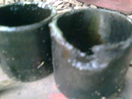

Бланков нету. Я в отчаинии. Задумываюсь о покупке нового заза. Перешел на новую работу, свободного времени стало меньше. Снял балку переднюю и повёз её в город Ефремов, Тульской области к Жене (zaz for). С ним выбили наружнии втулки о дна оказалась поломанной
запрессовали новые, предварительно протачив их на станке.
развернули их. По скольку меняли только наружние то развёртка сделала элипсность во внутренних. Рычаги не болтаются. Хоть и не ровно но всё же не болтается, рычаги новые.
содрал мастику в мнесте под балкой, загрунтовал заново и нанёс новую. Поставлю подвеску переднюю зачищать буду днище.
Искать и не сдаваться!
