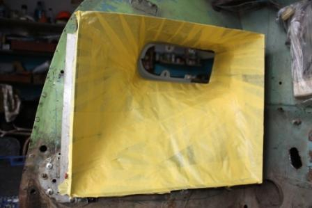

Однако давненько я тут не был Поехали дальше. От рулевой рейки отказался. Причина проста - не вписалась по геометрии. Пару месяцев проигрался, перепробовал все, что можна, но не вписал. При повороте либо рулевая тяга упиралась в верхний рычаг, либо диск колеса в тягу. Преместить выше иил ниже тоже конструктивно небыло возможности. По-этому перебрал всю родную трапецию и редуктор. Будем ездить на родном!
На майские тронулся лед с ситемой охлаждения. Для изготовления направляющего короба оставил переднюю часть от родного и обрезал заднюю для возможности зделать весь короб разборным.
Изготовил раму для крепления радиатора
Оклеил форму

Додано: 05 Тра 2010 13:02 Заголовок повідомлення: |
маловата дырочка
делал бы лучше как я, на полную.
