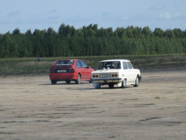

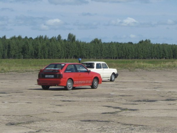

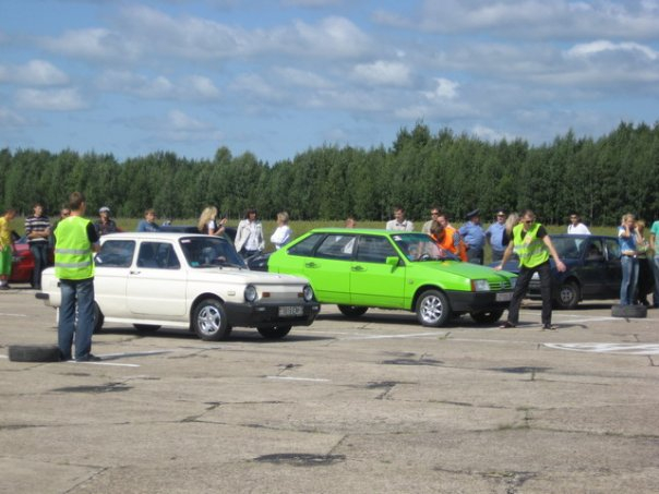

Поздравляю второе место тоже результат Wink2А где это ты у нас так стартовал? Судя по организаторскому флагу где-то в Гомеле..
Boss156
Зареєстрований: 11.12.2007
Повідомлення: 494
Звідки: Беларусь, Гомель
ПовідомленняДодано: 01 Вересень 2009 08:49    Заголовок повідомлення: Відповісти з цитатою
В Гомеле. Здесь есть старый аэродром для таких стартов Smile

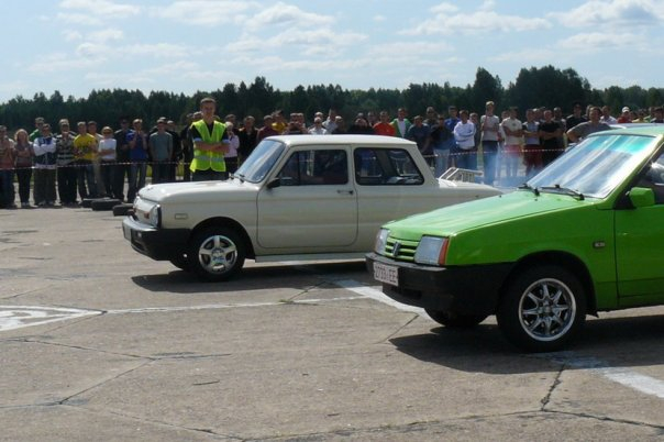

Нормально
Но святой пётр сними ты этот чердак сверху и бампер ты б ещё кингурятник поставил XD и эти трубки с лапухами весь видок твой портят.
Задумай ся о том колхозе что ты поставил а так всё супер молодец

Kain писав(ла):
Нормально
Юноша, задумайтесь о том, что Вы не можете отличить штатные детали от колхоза. "Лопухи" - как штатные брызговики но белого цвета. Строго по контуру. Не больше, ни меньше.

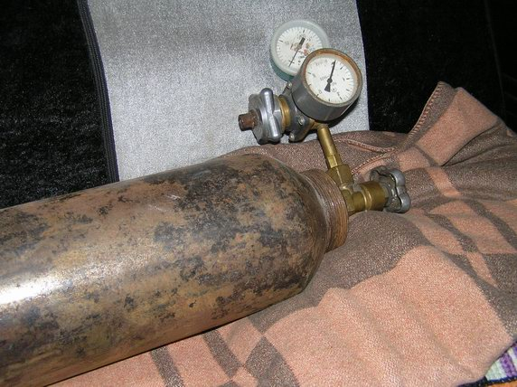

Сегодня купил баллон за закисью азота. Сжиженный, давление 50 атм. В комплекте дали редуктор на 8..16 атм и электроклапан. Ставить буду вместо заднего сиденья. Отчет об установке и испытаниях следует Smile

Вот он, красавец. Осталось самая мелочь - грамотная инсталляция.
Владелец утверждает что подавла газ просто до карбюратора - прямо в диффузор. Без доп топлива. т.н. "Сухая" закись. Ппытаюсь повторить.

Если использывать редуктор,тогда без доп топлива. и балон закрепить краном вверх.
Я тоже исчу балон.но я буду делать мокрую закись Laughing
Boss156
Повідомлення: 494
ПовідомленняДодано: 21 Вересень 2009 17:23    Заголовок повідомлення: Відповісти з цитатою
Tuningist писав(ла):
Я хочу баллон положить с уклоном около 20..25 градусов.
У тебя сухая\мокрая по какой классификации? Я под сухой имею в виду впрыск газа без горючего. А ты видимо под мокрой - впрыск жидкой фазы закиси в коллектор.
